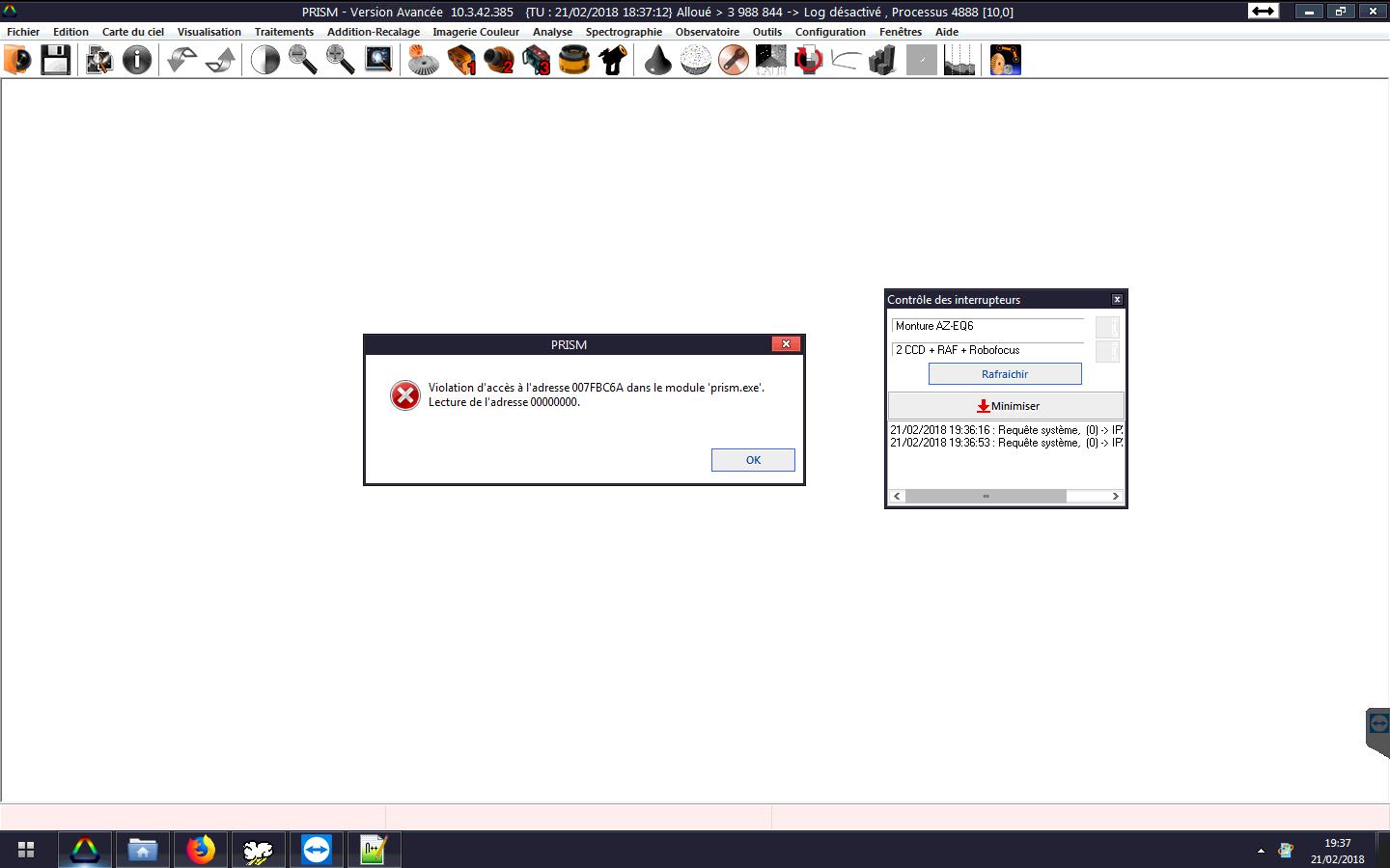

Une petite régression a été introduite à partir de la v10.3.42.385 concernant la gestion des interrupteurs via le driver ASCOM IPX800 Switch V1.1.0 ( https://www.elendil.software/fr/logicie ... witch.html ).
Lorsqu'on active le contrôle des interrupteurs un message d'erreur apparaît et le contrôleur se met en erreur (voir fichiers joint).
Tout fonctionne parfaitement en v10.3.39 et versions antérieures.
Merci d'avance pour la correction.
Romain
A l'ouverture :
Après acquittement de l'erreur et clic sur bouton Rafraichir :

J'ai pu éliminer le bug avec le simulateur ASCOM, car il en etait affecté aussi.
Essayer ici
10.3.44
Comme c'est un bug GRAVE, il y aura une maj derriere.
J'ai un IPX800, V3, et en http et ca marche bien, c'est du beau travail.
Milles excuses pour ce pb.

Tout fonctionne parfaitement à présent avec la v10.3.44.
Merci beaucoup Cyril pour la rapidité du correctif !
