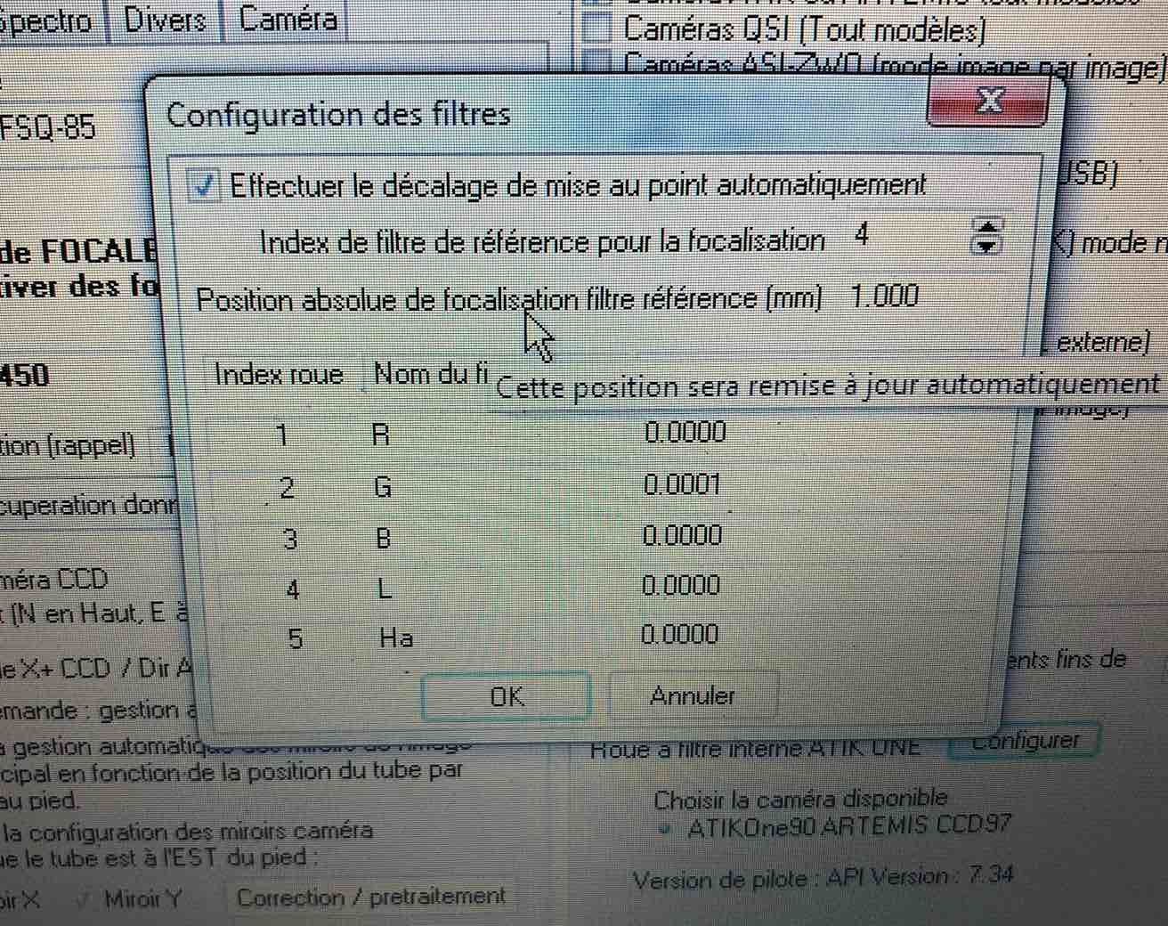

Pour la configuration, il n'y a pas de problème. Le logiciel me propose bien de configurer la roue à filtre interne. Je peux définir les noms de chaque filtre ainsi que le filtre de référence. Le problème est ailleurs. En effet, je ne trouve aucun fenêtre ni onglet permettant de changer la position des filtres. Lorsque je connecte la caméra, la fenêtre de contrôle apparaît et ensuite impossible de trouver le moyen d'accéder à la roue à filtre.
De plus, lorsque je tente de lancer une séquence, il m'est impossible de changer de filtre...

Voici les captures d'écran:
1) Je configure la caméra dans l'onglet prévu
2) Sélection de la caméra
3) Configuration RàF
4) Dénomination des filtres
5) Ouverture de la fenêtre ccd
Et ensuite plus rien, impossible de trouver une fenêtre me permettant de changer les filtres.
