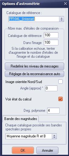

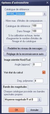

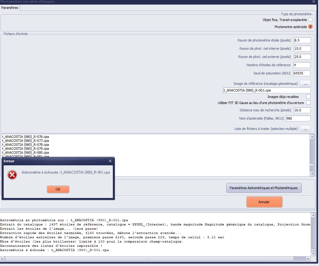

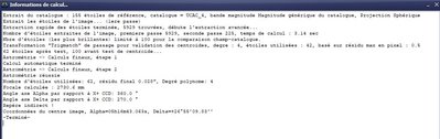

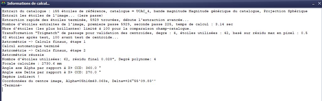

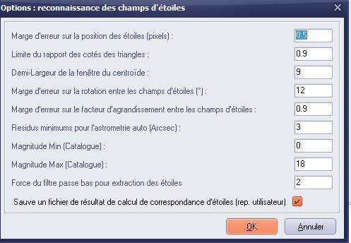

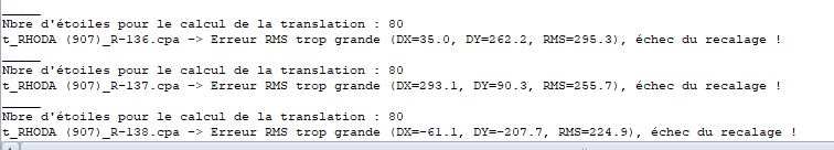

J'ai quelques soucis de configuration du logiciel pour faire des mesures de photométrie sur des séries d'images.
En effet, j'ai régulièrement l'astrométrie qui échoue.
Voici quelques images de ma configuration, peut-être que vous pourriez m'éclairer à ce sujet car je ne maîtrise absolument pas les paramètres à indiquer. Pour une bonne partie des images, le logiciel indique une erreur RMS trop grande : Paramètres que j'ai mis (catalogue essayé aussi sans succès : UCAC4) : L'astrométrie image par image fonctionne bien sur celles dont l'erreur RMS est trop grand, astrométrie avec catalogue UCAC4 : Mon matériel : C14 EdgeHD avec réducteur de focale, 355mm F/D 7.7 (soit 2737mm), Caméra CCD Moravian G2-4000
Version du logiciel Prism 10.3.42.372
A dispo si besoin des images ou autre renseignements.
Merci d'avance pour votre aide.
Raphaël

Je ne sais pas si c'est une bonne idée de prendre le catalogue PPXML pour de la photométrie.
Est-ce qu'avec l'UCAC4 en local cela ne marche pas mieux ?
Ou sinon, prend le Gaia sur Internet.
Sinon, dans les options d'astrométrie, moi je mets un degré 2 pour le polynome.
Et pour la reconnaissance des champs d'étoiles, il faut que tu encadres mieux tes magnitudes min et max.
Min à 0 => tu es saturé sur le CCD !

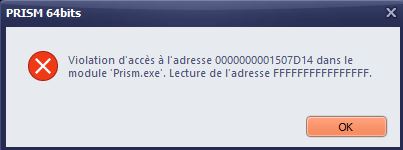

ça fonctionne mieux, là il va jusqu'à faire la photométrie, mais j'ai un gros paquet d'images qui ont une erreur rms trop grande (j'ai essayé avec un autre lot d'images mais sans plus de succès) De quoi ça vient cette erreur rms trop grande ?
A propos, quand je change de catalogue pour l’astrométrie, j'ai un message d'erreur. Merci d'avance

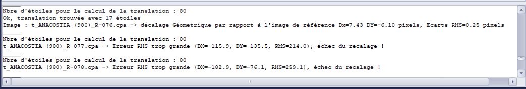

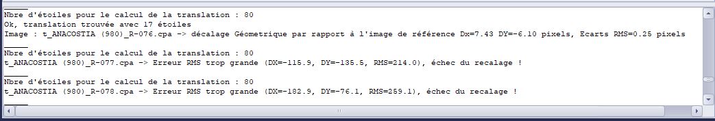

Voici les images. Je prends la 1 comme référence. Ça commence à foirer à la 77.

J'ai pu faire l'analyse photométrique de l’astéroïde (980) Anacostia.
Au niveau configuration de l'analyse, j'ai pris comme rayons 10, 35, 45.
3 étoiles de ref.
Saturation: 55000
Distance max de recherche: 3px
Et dans les params astrométriques, j'ai utilisé le catalogue UCAC4 avec un polynôme de degré 3 et 60 étoiles (catalogue et dans l'image).
Le tout avec Prism (32 bits) 10.3.39.375.
Au niveau du résultat, effectivement, à partir de l'image 77, l'erreur RMS est trop grande.
Je pense que tu as du faire un retournement au méridien pour l'image 77 (l'image 76 a les miroirs X et Y cochés, ce qui n'est pas le cas de la 77). Et on voit bien une trace de flat qui bouge entre la 76 et 77. A mon avis, le soucis vient de là.
Maintenant pourquoi cela ne fonctionne pas, je ne sais pas car la calibration astrométrique marche très bien quand on calibre toute la série d'images (sans passer par l'analyse photométrique).
3 étoiles de ref.
Saturation: 55000
Je pense qu'il y a un soucis dans Prism dans cette fonction d'analyse photométrique.Ficher chargé : E:\_TMP_Prism\(980) Anacostia 2018-01-28\t_ANACOSTIA (980)_R-075.cpa

Marc, effectivement il y a un retournement de la monture entre la 76 et la 77. Logiquement Prism prend en compte le retournement non ? D'ailleurs les croix dans miroir X et Y sont bel et bien décochées.
Y a t'il une manipulation que je dois faire à ce niveau ?
