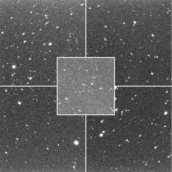

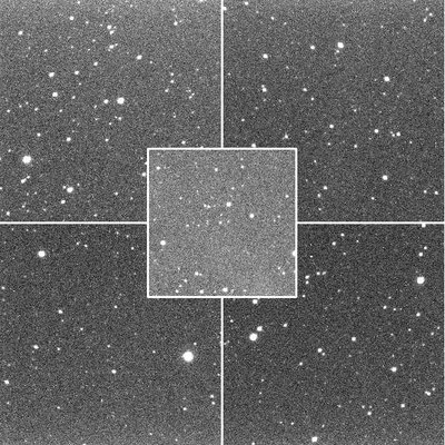

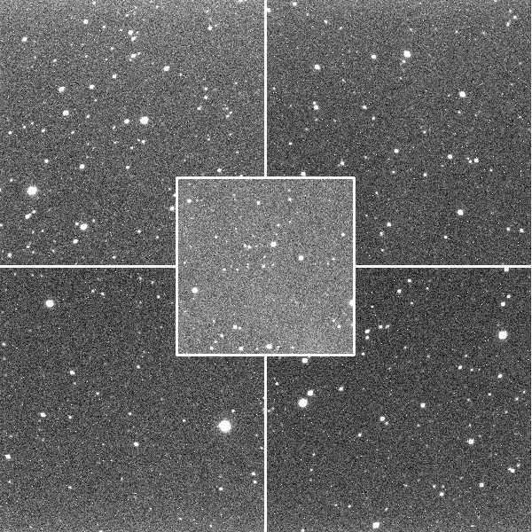

Je suis allé voir du côté des outils proposés par Prism pour analyser deux photos réalisées (pose de 15 mn chacune), une correspondant à ce que j'obtiens après une MAP automatique et l'autre après une MAP manuelle.
La première analyse est la réduction des 4 côtés.

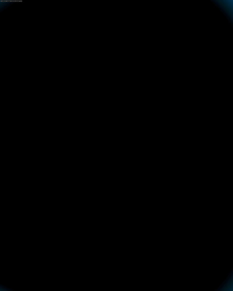

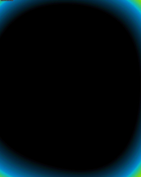

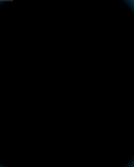

La seconde est celle de la vérification de la collimation : j'y ai trouvé une analyse de la MAP.
MAP automatique MAP manuelle Lorsque la MAP est réalisée manuellement, elle est correcte sur toute l'image alors que non avec la focalisation automatique. Et le tilt est très modéré, voire négligeable si je ne me trompe pas.
Quand la procédure de focalisation automatique se termine, la MAP se fait en sens inverse de la procédure de recherche de la "MAP pas à pas". Le backlash étant a priori sous estimé, la MAP finale n'est pas bonne.
Je voulais juste savoir si Prism peut s'affranchir de cette difficulté de réglage du backlash en revenant en amont du début de la "MAP pas à pas" pour ensuite repartir en aval à la bonne valeur du pas pour obtenir une MAP correcte.
