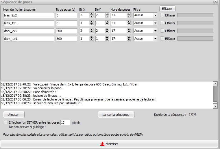

Hier soir je lance une séquence d'acquisition de bias et de darks via le séquenceur de poses. Ce matin je trouve le message d'erreur suivant :
J'ai bien mes 41 bias bin 2x2 et bin 1x1, les 17 darks bin 2x2 mais ça coince au troisième dark en bin 1x1. Si quelqu'un a une idée, merci.

Salut Jean-Luc,
C'est une liaison par USB entre le CCD et le PC ?
Un problème avec le câble ?

QSI 660 ?
Probleme de cable ou trop de hubs, ou hub défectueux.

Bonjour Marc, bonjour Cyril
La Qsi est connectée à un port usb du hub Hitecastro, jusque là pas de problème mais j'ai déjà un autre port qui a lâché sur ce hub. Ce soir je relance la même séquence avec une connection directe et un nouveau câble.

Nouveau câble, pas de hub, problème apparemment réglé, merci

Cable USB et un Hub ... probleme classique helas mais connu
