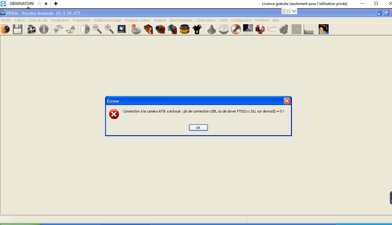

Après un long arrêt astrophotographique , je suis de retour .
J'ai donc fait une MAJ 10.3.39.375 en version avancée , le problème c'est que j'ai un message d'erreur pour la petite Atik GP qui fonctionnait auparavant .
Attention je ne mets pas en cause Prism ....je demande juste de l'aide a la compréhension a se message .
Apparemment l'USB est ok sur mon PC portable .
Le PC de l'Observatoire est sous XP .
Voila une copie d'un message .
merci d'avance .
Alex.

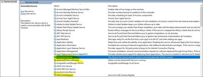

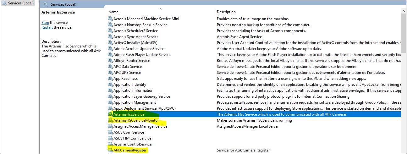

Re: Message d'erreur pour la camera de guidage Atik GP.
Il faut trouver le Service
ArtemisHscService
et le relancer.
ArtemisHscService
et le relancer.
- Messages : 4603
Il s'agit des services logiciels de Windows
http://www.zebulon.fr/dossiers/31-services.html
et ceci doit apparaitre
