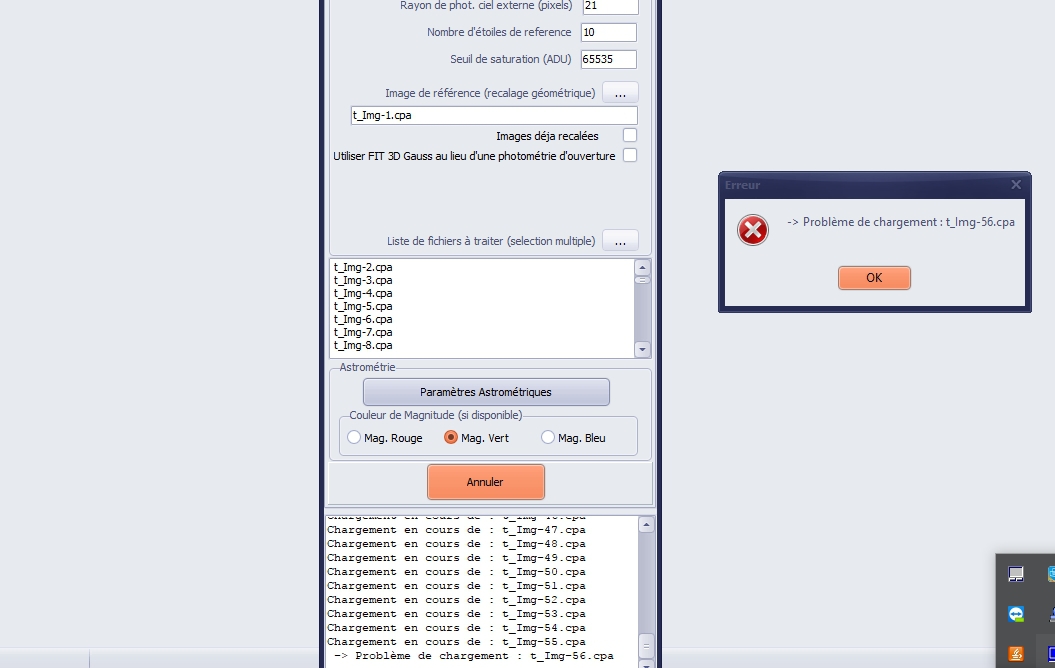

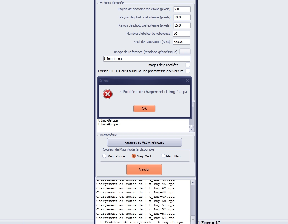

salut, j'ai une erreur lors d'une photomètrie sur une série d'image.
la première erreur que j'ai eu a eu lieu sur l'image 25
et depuis la 25 passe, mais j'ai le même problème sur l'image 55.
j'ai d’abord imaginé une erreur de paramètre pour la taille des cercles de photométrie, mais ça ne change rien...
j'ai fait un fichier log, mais ne sait pas trop comment faire pour l'envoyer.
je suis sous windows 10 I5 2,5ghz, 6GO ram version prism 10.3.33.333
j'arrive pas a comprendre ce qui se passe.(certainement une erreur de ma part ou de la qualité de cette image, visuellement je vois rien d'anormal)
en plus ce qui est plus gênant, c'est que cette petite fenêtre d'erreur arrive parfois a se glisser sous une autre, et il deviens du coups impossible de faire quoi que ce soit hormis un CTRL alt SUP pour sortir de PRISM car seule le ok de cette petite fenetre est active.
(problème deja détecté avec un autre message d'erreur)
merci de votre aide

et si tu retires cette image de la liste, ca marche?

aprés un essais ce matin en ne prenant pas en compte cette image, je confirme que c'est la suivante qui plante... :?

Si tu fait ce type de mesure sous Prism V10 32 bits, tu peux avoir ce type de problème quand tu arrives au taquet de gestion de mémoire par Prism.
Il ne fait pas oublier qu'un logiciel 32 bits ne peut pas gerer plus de 4Go de mémoires. Pour cette fonction Prism charge l'ensemble des mages en mémoire, donc si en même temps, on charge plein de catalogue et autres truc dans prism, et bien en fonction de la taille des images, on peut rapidement arriver à la limite des 4Go.
Mais pas de panique, il y a une solution, il suffit d'utiliser cette fonction sous Prism V10 64bits. la, plus de limite mémoire, il n'y aura aucun problème pour charger l'ensemble des images en mémoire!
Attention tout de même, si les images sont vraiment grandes, et si il y a beaucoup d'images, on peut facilement monter à 20Go de mémoire utile (ca m'arrive de mon coté!). Ca veux dire que si le PC ) a par exemple moins de 20Go de mémoire vive, la différence sera gère via le fichier d'échange de Windows... donc ca peut fortement ralentir la fonction surtout si on utilise un disque dur classique (mais risque limité avec un SSD).
Dans le menu "configuration", puis "configuration générale de prism" puis onglet "Interface", vous pouvez valider "afficher la barre supérieure avec les informations détaillés". Vous trouverez dans la barre tout en haut de Prism la consommation mémoire de Prism en temps réel... c'est intéressant de voir ce qui se passe... ca permet de comprendre.

ah oui ! bien vu !!!
effectivement en utilisant prism 64bits, J'ai passé la limité fatidique sans encombre...
merci beaucoup pour le tuyau.
