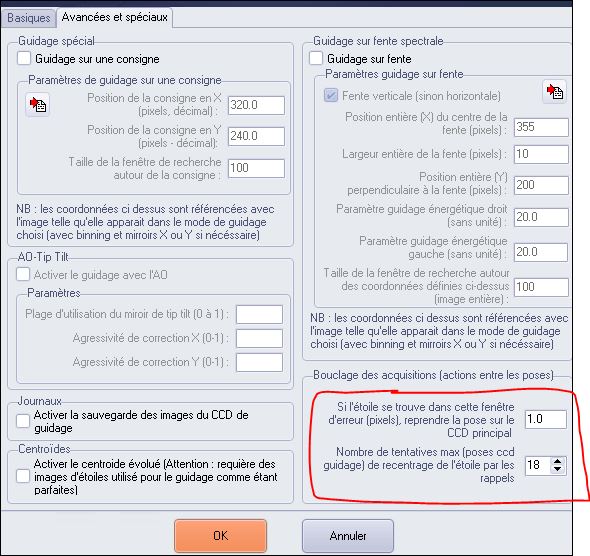

J'ai fait le test dans des conditions épouvantables dehors (vent ... tres fort)
La camera primaire ne va pas démarrer l'acquisition TANT que l'étoile guide n'est pas dans la boite de tolerance de mouvement (ou le guidage stabilisé).
Et je reconnais, que comme il y a pas de message, rien, c'est pas evident a deviner ce qu'il se passe, donc faut que j'améliore ca rapidement, car c'est gênant ...
Si ca ne marche pas, au bout de 180s la pose démarre quoi qu'il arrive.
Je conseille d'augmenter la tolerance a 2/3 pixels et de diminuer le nbre de boucles a 10 par exemple; la reprise sera plus rapide.
mais je dois travailler ca un peu.

Bonne nouvelle, en limitant le nombre de boucles tentatives à 1, les deux caméras marchent ensembles sur le même PC. Vu avec Stéphane et bon conseil Cyril. En direct de la spectro-star-partie de l'OHP !

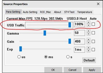

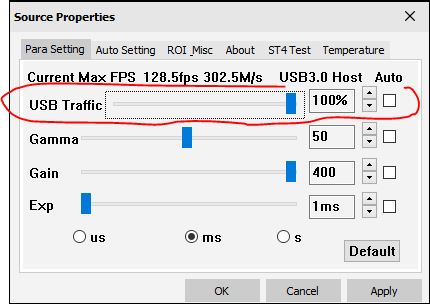

Un truc important sur les ZWO : elles ont tendance a prendre toute la bande passante en USB, et parfois ca aboutit à des blocages.
D'autant plus que s'il y en a deux, et qu'elles se trouvent sur un port USB 2
Donc je recommande de mettre a 60 % le curseur que j'au mis en rouge pour les deux cameras ->

Bonne nouvelle, cette nuit a été complète à l'OHP est je n'ai pas noté de bloquage franc avec 2 caméras ZWO (290MM et 178MM) travaillant
de concert, dont une en autoguidage). J'ai exploité l'ajustement qu'a réalisé Stéphane sur place consistant à régler la boite d'erreur à 20 pixels (plus que dans
la version actuelle) et en limitant le nombre de boucle à 1, tout ca dans la boite "guidagage avancé".
