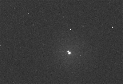

Je vous joins une image que j'ai faite pour les essais.

Bon en regardant l'image c'est tres clair ...
L'image est fortement defocalisée (anneau , au lieu d'etoiles)
Tres peu d'etoiles. Ca ne marchera pas.
Remede
- focaliser
- binning
- poser plus longtemps
