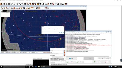

Il semble que la dernière mise à jour PRISM fasse planter mon SETUP, et il m'est impossible de lancer une observation automatique.
Je viens d'installer la mise à jour PRISM V10.2.26.215. Lors de la connexion du matériel à l'aide de l'icône "Télescope" j'obtiens l'erreur suivante :
"Erreur du système de focalisation : opération de variant incorrecte." Mon SETUP fonctionnait bien hier avec la version 10.1.25.214
Quand je renomme le fichier PRISM.LOG en exécutable pour le lancer je rencontre de nouveau cette erreur "Erreur du système de focalisation...".

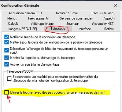

Je n'ai pas fais la mise à jour, mais j'ai pu voir les modifications de cette version:
Un problème de configuration dans les unités. Avant tu étais en mm, maintenant c'est passé en pas codeurs mais tu as toujours les mêmes valeurs.
C'est juste une idée comme ça.
Est-ce que le problème ne viendrait pas de là ?Focalisation peut se faire en pas codeurs, et plus en mm
-> "options globales" du logiciel

Hier soir j'ai fait une verif avec un télescope au Chili, et ca marche en mm, j'ai pas vérifié a fond en pas codeur car la météo ne me l'a pas permis.
Par contre le logiciel va passer en pas codeurs si on fait fonctionner le logiciel en anglais.
J'ai eu une très sévère critique des gens aux Etats Unis qui ne supportent pas les mm, et préfèrent les pas codeurs .... helas ... ils auraient préféré des "mils" sans doute, c'est a dire des 1/1000 de pouce ...
En tout ça c'est ici que ça se passe :

J'ai laissé la configuration en mm.

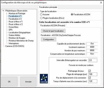

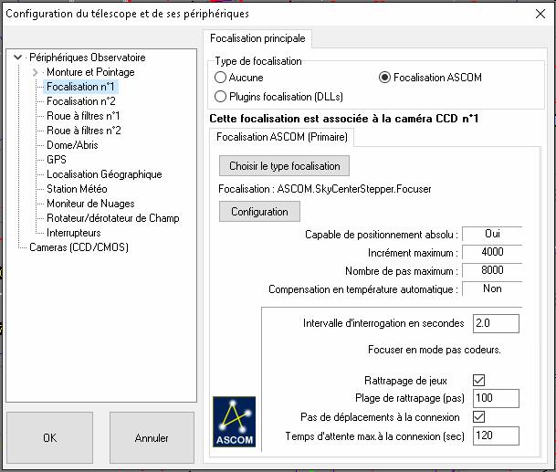

Je pense avoir résolu mon problème, à vérifier sur le ciel étoilé ce soir, en indiquant à nouveau à PRISM mon driver ASCOM pour la focalisation dans le panneau de configuration matériel. Même si le driver apparaît bien dans ce panneau il m'a fallut le repréciser à PRISM.

La focalisation en "mm" fonctionne bien sur mon setup avec la version PRISM V10.2.26.215.
Par contre je n'ai pas essayé la focalisation en pas codeur car il semble que les valeurs configurées (valeur du filtre de référence en pas codeur, intervalle de mise au point automatique dans l'observation automatique) ne soient pas converties de l'unité "mm" vers l'unité "pas codeur". C'est un travail lourd et fastidieux qui aurait pu être automatisé.

Non, ce n'est pas automatique ...il faut tout rerentrer... Si tu es deja bien en mm faut pas aller sur ces pas codeurs
