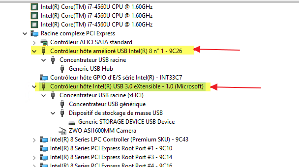

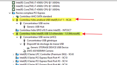

- Messages : 4593
Re: Park du focuser
2 ports ? C'est pas bcp...
Et tout faire sur un seul, faut faire attention...
Et tout passer sur un seul port, en general, ca peut se passer mal, surtout si les drivers du chipset USB de la carte mere sont bugges, et les drivers USB des cameras.
les produits Starlight d'une point de vue logiciel, sont une calamité, c'est tres tres mal fait, et je n'ose imaginer les drivers bas niveau.
Le mieux est de connecter l'Atik sur un port et l'autre camera sur un autre port.
Ci dessous un PC qui a 8 ports USB, un PC sous forme de 4 ports sur USB 3 et 4 ports sur USB 2.0
La bande passante de 480 Mbits est partagée sur ces 4 ports. il suffit de connecter 2 cameras genre ZWO qui tournent aux maximum et on voit bien que c'est partagé.
le hub permet de dupliquer les ports mais il ne multiplie pas la bande passante.
