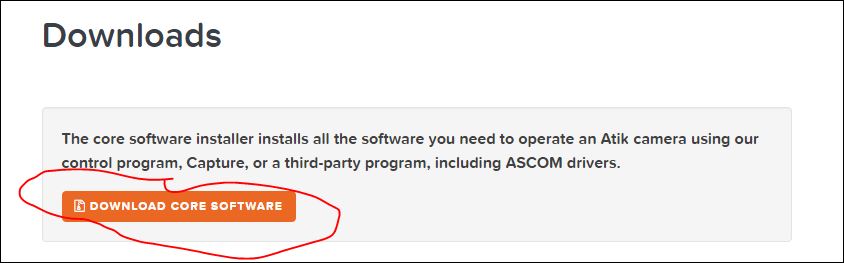

Il a été reporté des pb de detection de camera ATIK avec les derniers versions de PRISM.
Pour resoudre le pb il faut changer le dernier jeux de logiciels/drivers de ATIK ici ->
https://www.atik-cameras.com/downloads/
et ca marche de nouveau.

Bonjour Cyril
Faut-il mettre des .dll d'Atik dans Prism ? ou bien n'y a t-il rien à faire dans Prism ?
C'est sans doute une question idiote, mais bon.....
aries51
aries51
- Messages : 4600
Re: Camera ATIK et derniere mise a jour de PRISM
Non, il n'y a rien a faire.
