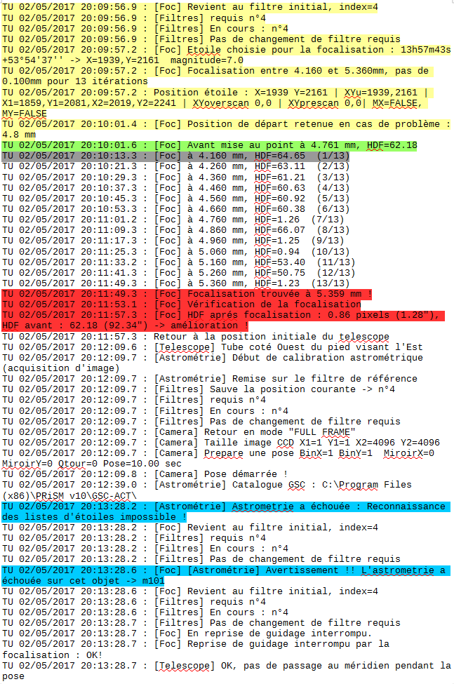

Prism me fait une focalisation correct à 4.761mm en mode "autofocus" alors que dans le module "Observations automatiques" avec
les mêmes paramétrages de focalisation il me place le focuser à 4.150mm soit une différence de 0.611mm !!!???
Ci-joint le fichier "Log" de PRISM qui décrit mon problème
texte en jaune: une focalisation en mode autofocus avant le lancement du module "Observation automatique" a été effectuée
c'est pour cela qu'en début de session l'astrométrie fonctionne
texte en vert: position de la focalisation précédente en mode automatique
texte en rouge: Prism trouve une focalisation à 5.359mm position qui est en fait le dernier calcul effectué mais qui bien sûr n'est pas représentatif de
la position de la meilleure focalisation !!!
texte en gris: position de départ du calcul de focalisation Prism au final fait la focalisation sur cette position !!!
texte en bleu: l'astrométrie est mise en echec, elle ne fonctionne plus à cause de la mauvaise focalisation qui précéde
pour résumer:en mode "Observations automatiques" Prism après vérification trouve une focalisation sur la dernière mesure effectuée !!!!
fait déplacer le focuser sur la première mesure !!! puis lance la première acquisition sur la cible !!!, bref il s'agit d'un aller-retour de 13 itérations
sans replacer le focuser sur la position ayant la meilleure HDF donc dans ces conditions cela ne peut pas fonctionner.

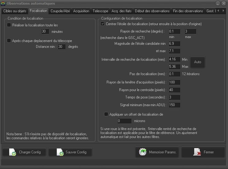

Pour comprendre ton problème, il faudrait une capture d'écran ou la description des paramètres que tu fixes à la fois dans la focalisation automatique et dans l'observation automatique au niveau de l'onglet sur la focalisation.
Dans l'obs auto, il faut bien définir le choix de l'étoile pour la FOC.

ci-dessous mes paramètres dans les différentes fenêtres de focalisation, j'espére que cela servira à "dénicher" le problème ;-)

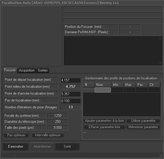

En FOC en dehors de l'obs auto, tu as mis comme paramètres:
Départ 4.157
Fin 5.357
Pas de foc: 0.1mm
13 itérations
Donc tu ne vas parcourir que 1.3mm dans la FOC à F/D=5, à mon avis ce n'est pas assez .

Bon si on regarde ton 2nd log de l'obs auto on voit très bien que ce n'est pas une courbe en V que tu mesures.
Tu as une HDF de 64 environs pour la première mesure, tu descends un peu vers 60 et tu passes à un moment à HDF de 1 puis tu remontes à 50.
Ca ne te choque pas ?
Cela devrait.
Comment tu fais pour avoir une HDF de 64 ? Cela te fait 92" ! Ce n'est même plus défocalisé là à ce niveau.

Tu recherches une étoile dans un champ de 3° max => OK
Tu cherches une étoile comprise entre 6.9 et 7.1 => ce n'est pas bon. Pourquoi un si petit intervalle ?

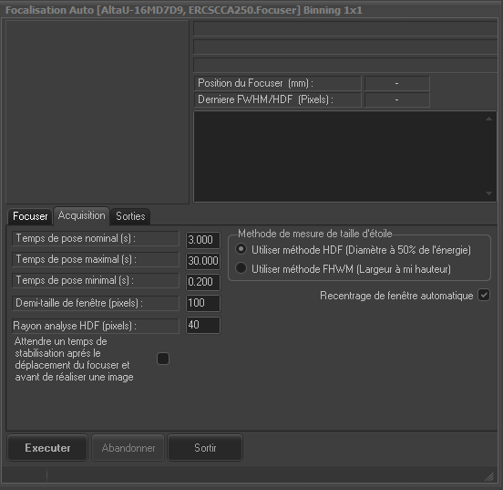

Tu vas poser 3 secondes sur une étoile de magnitude 7. Es-tu certain que tu ne satures pas ? Avec des pixels de 9microns à F/D5 si tu as un CCD sensible, je pense que tu satures !
Moi perso je suis à F/D 7.4 avec pareil des pixels à 9microns, 3 secondes de pose mais je choisis une étoile entre 8.5 et 10.5 de magnitude.

Dans ton log, avant la FOC, tu es à une position 4.761mm avec une HDF de 62.18 soit 92". Tu comprendras facilement que soit tu es complètement défocalisé au départ, soit tu n'as pas accroché une étoile ou soit l'étoile accrochée est saturée.
Pour t'en convaincre, fais une FOC en dehors de l'obs auto et regarde les valeurs de HDF que tu auras.
