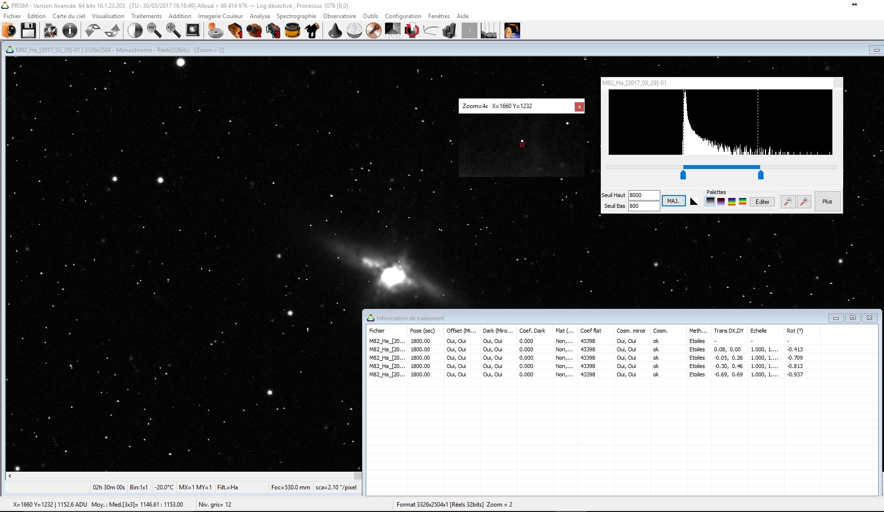

Quand tu écris que le prétraitement de l'image courant ne marche pas du tout, s'agit-il bien de cette erreur que j'ai rencontré à partir de la version 10.1.22.203. "Optimisation de noir à échoué : impossible de converger!" ?

OK je viens de piger mon erreur.
En fait, sur l'image résultante après prétraitement, l'histogramme de l'image est complètement dans les choux.
En modifiant les seuils c'est bon.
Donc => RAS, il faut juste ne pas se laisser avoir par l'histogramme dont les seuils ne sont pas adéquats.
