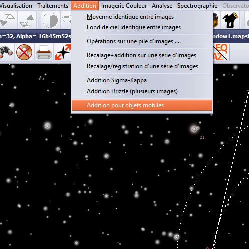

L'addition est faite sur la comète pour ce tuto
1-

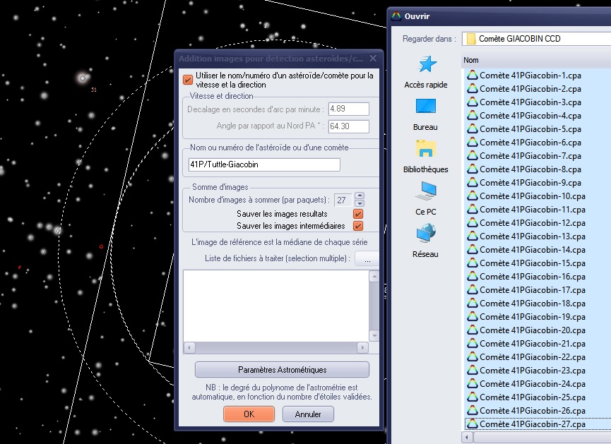

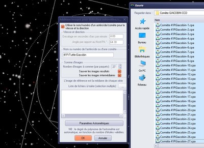

2- selectionner vos images en mettant le nom de l'objet et cliquer sur " PARAMETRE AUTOMATIQUE "

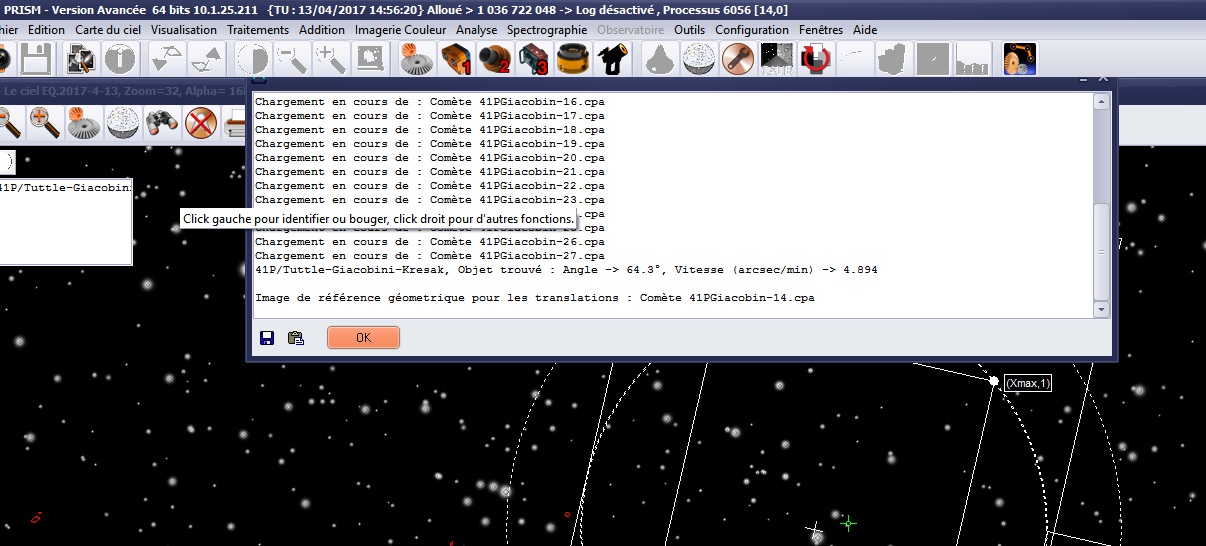

3- PRISM fait ses calculs en prenant une image de référence ( je ne sais pas sur quels critères )

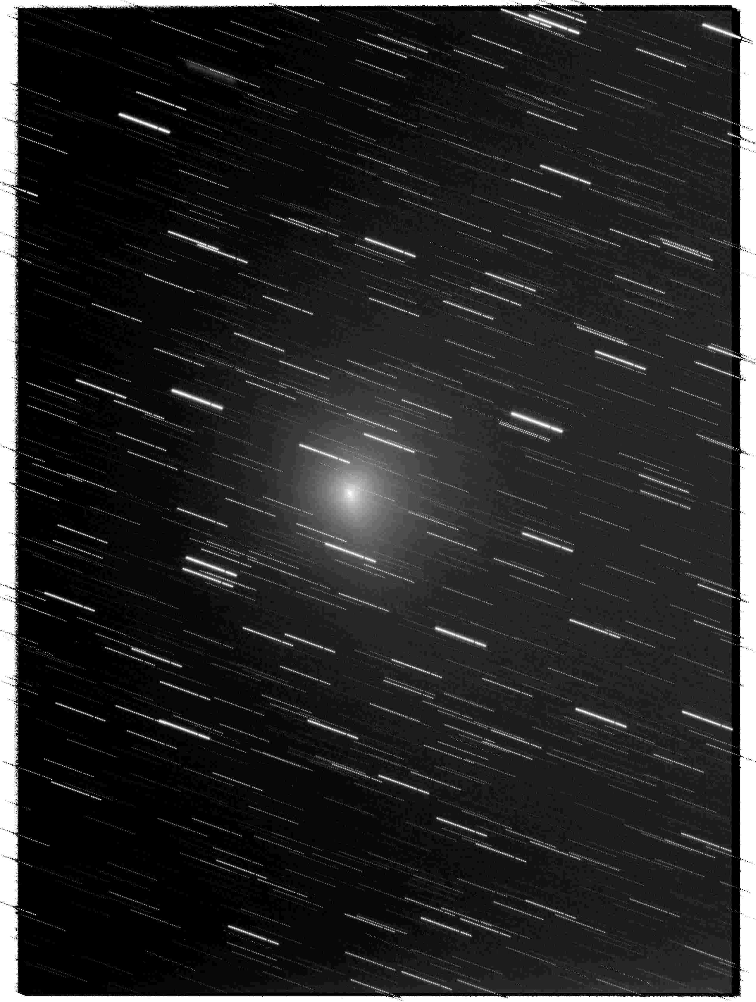

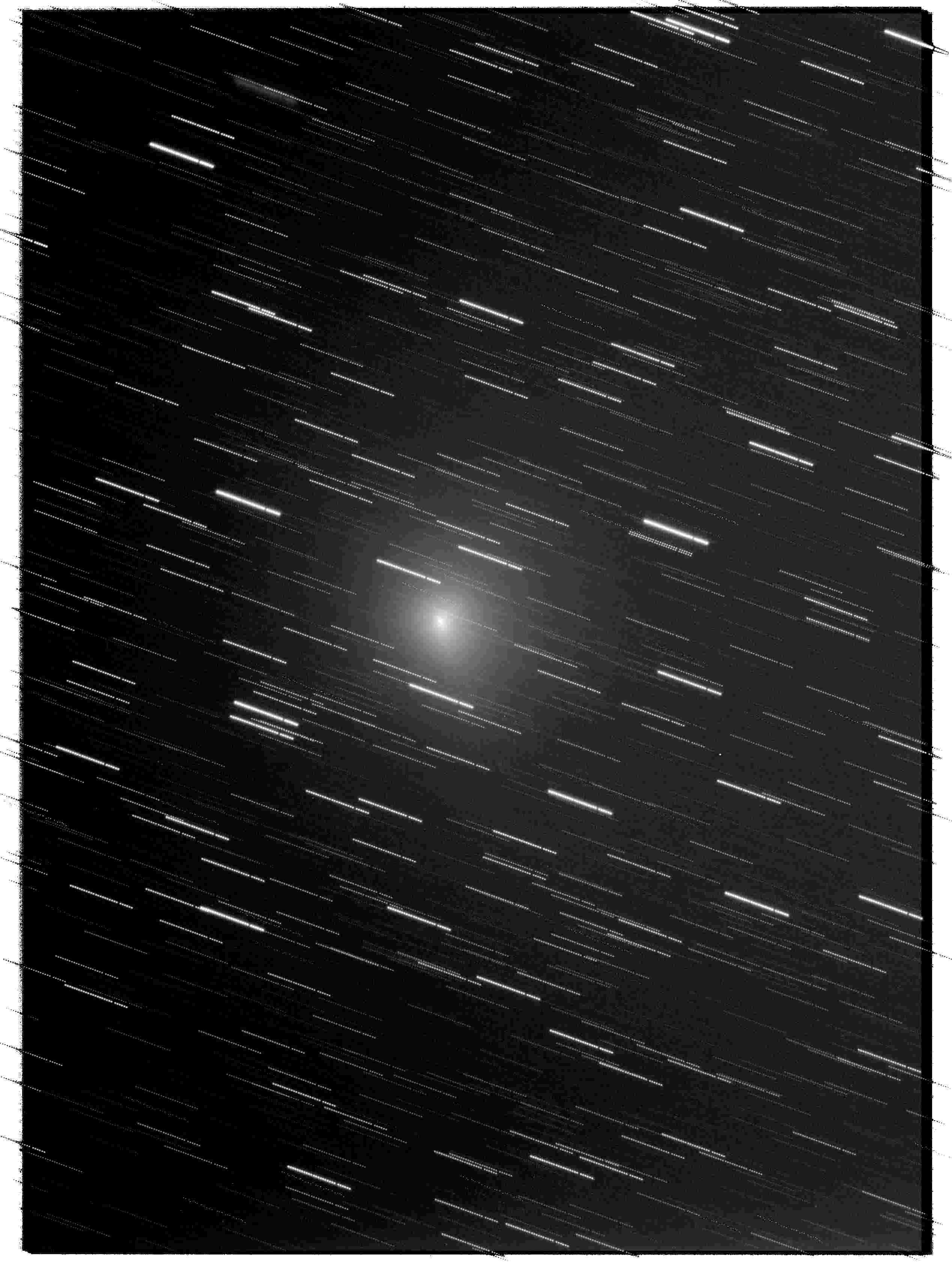

4- Deux fichiers sont crées au bout du processus dont un avec le résultat final
Sans titre4.jpg (5.38 Kio) Vu 20063 fois
Bon désolé pour la qualité mais c'est très compressé (PRISM oblige), mais là est le principe pour des images comètaires
