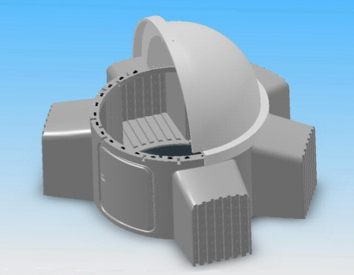

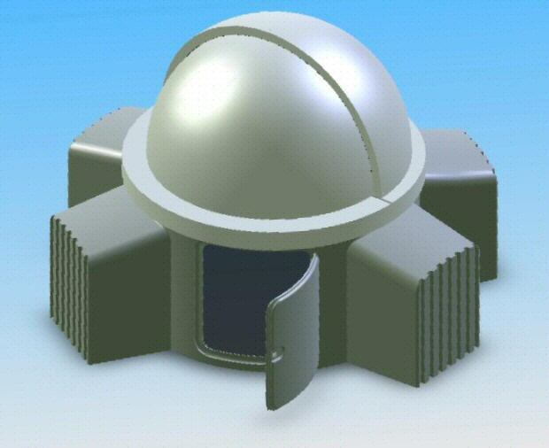

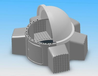

bon
j'ai un skyshed pod
voir photos en attaché
il s'ouvre comme ceci:
une demie partie de la coupole pivote dans l'autre par pivot a leur base qui est conjoint...
lorsque fermée(la coupole) il est impossible de faire une rotation azimutale.
votre logiciel une fois la coupole (dome) connectée avec les autres instrument démarre une séquence sans que je puisse rien faire
afin de se synchoniser avec le télescope sans que je puisse l'ouvrir(le dome) préalablement et cause le moteur a forcé de démarré mais ne peux pas et peux brûler.
je veux avoir le choix de le synchroniser seulement après que la coupole est ouverte .
Quoi faire ?
Peut on avoir le choix dans la configuration matérielle de choisir l'option
de ne pas faire de synchronisation avec le télescope et HOMING
et une fois la communication établie..
et de le faire par la suite avec la raquette de contrôle du dôme(abris)
1-d'ouvrir le dôme
2-cocher par la suite (activer suivi coupole sur déplacement sidéral télescope)
et (déplacer le dôme avec le télescope au pointage)
sinon il est impossible de me servir de ce logiciel pourtant tellement bon...
merci de votre aide

C'est vraiment tres tres particulier comme système.
Pour moi une coupole, meme fermee peut se tourner...
Qui a fait le driver ASCOM ? Car a mon avis c'est dans le driver Ascom que toute ces choses doivent etre gerée.
Je me sens pas de modifier PRISM pour dégrader le fonctionnement des coupoles normales.
