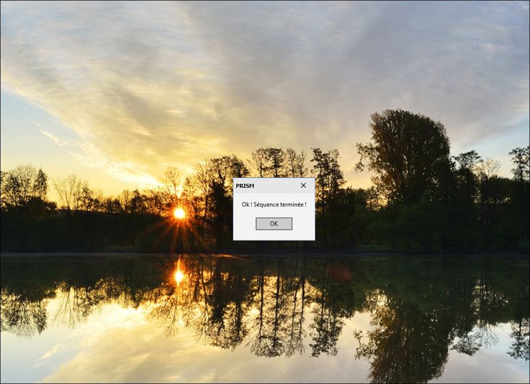

Je viens de faire un test sous Windows 10 et si je minimise PRISM, après le lancement d'une sequence.
qd c'est fini, j'ai cette fenetre en plein ecran :
je clique OK
et j'ai accès a Prism ss pbs
Sous windows 7 il doit y avoir un truc qui a été corrigé par windows depuis ?
J'ai bcp windows 7, mais c'est pas un OS du futur, windows 10 est tres tres bien je trouve et j'ai jamais eu a m'en plaindre.

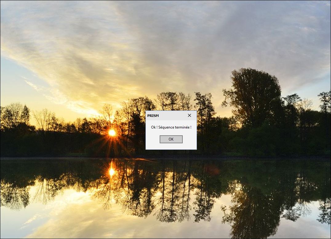

J'ai refait d'autres essais car cela fonctionnait comme vous.
Je me suis aperçu que quand je lance un appli plein écran non fenêtrée, et que j'y bascule pendant le processus ça ne se passe pas très bien d'ou mes problèmes:
- Soit j'ai ensuite la fenêtre 'séquence annulée par l'utilisateur' , soit la fenêtre désignée dans mon précédent post, et elles ne sont pas accessibles.
- Prism ne veut plus se réduire par le bouton classique de réduction de fenêtre, le windows-D fonctionne quand même.
Print-screen du ALT-TAB avec appli pein-écran + prism acquisition terminée :
J'accède à prism sur le séquenceur mais la fenêtre représentée n'est pas accessible et bloque la fermeture du dit séquenceur.
Bon maintenant que je l'ai constaté j'éviterai de le faire donc pas de problème.
