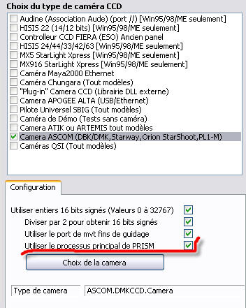

Cela ressemble a ce qui se passe aussi avec la camera du meme genre de chez Orion : protege par licence et interdite d'etre utilisée avec d'autres logiciels.
Quelle version ?
Ceci etant, dans la configuration de la camera as tu las case "faire fonctionner dans le processus principal de prism" de cochee ?

florent_kintz a écrit :Où se trouve cette case ???
Panneau de configuration des caméras.
Sélectionner "Camera compatible ASCOM" et la troisème case à cocher qui s'affiche.
Stéphane
Re: AFFICHAGE DE LA FENTRE DE LA CAMERA DE GUIDAGE
Posté : 07 sept. 2009, 22:17
pour etre plus preci une copie d'ecran :
CC
