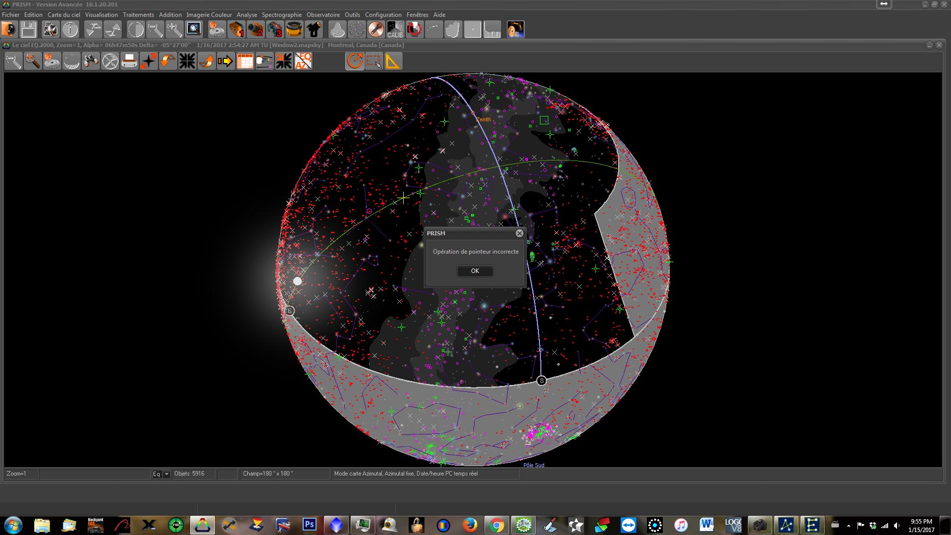

j,ai prism 10 version a date de ce message
je peux me connecter a mon dome ascom compatible...mais je recoit un message d,erreur

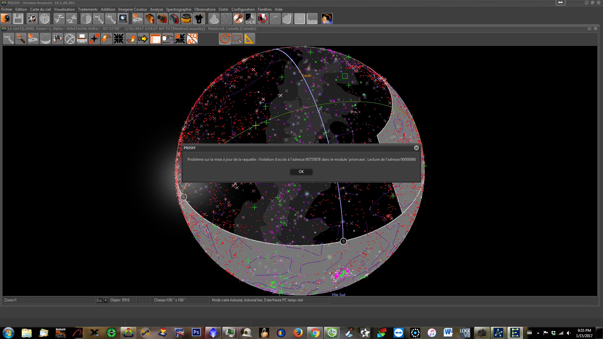

et apres ...celui ci
merci de votre aide.....

Quel est le driver ASCOM du dome ?
Si c'est de votre cru, vous avez un pb dans votre code ....
Sinon, avant toute chose essayer avec le ASCOM DOME simulator, en general ca marche tres bien.

j,ai trouvé le probleme.....
c,etait le driver de mon port de communication pour le dome qu,il fallait faire une mise a jour....
