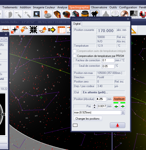

bonjour
l'Atlas utilise des pas de 85nm soit 0.000085 mm ce qui donne avec 105 000 pas une course totale de 8.925mm
je positionne avec l'application de FLI, le focuser à 50000 pas ce qui fait 4.25mm
dans prismV10, dans le paramétrage du focuser: FLI.Focuser
j'ai :
en position courante 170.000 abs. mm
ligne dessous: 50000 Rel. inc. ce qui correspond bien au positionnement réel en nombre de pas
ligne dessous : N/D Abs inc.
en position min-max : 105000 (357.000mm)
direction positif
position zero 0 Rel. inc.Dep/ pas codeur 3.40 microns (ce qui correspond à 40 pas du FLI)
Etat En Attente
Position Absolue 4.25 mm
Pas 0.0017mm (soit 20 pas du FLI) car Prism ne prend rien en dessous de 0.001mm
je ne comprends pas :
position courante 170 mm alors que dans les faits elle est de 4.25mm
Position min-max 105000 avec 357 mm alors qu'en fait c'est 8.925 mm
si j'appuie sur "appliquer" avec une position absolue de 4.25mm le focuser se positionne sur 1250 pas
tout ceci est sur un RH 200 ouvert à 3 pour le lequel j'ai environ 5 microns de tolérance de mise au point.
bref je ne comprends pas ces informations.
comment paramétrer correctement le focuser (j'ai coché do not home dans la fenêtre had hoc) mon focus étant autour de 50000 pas et donc 4.25mm de déplacement
merci pour votre aide

Eric, sauf erreur de ma part, dans prism la valeur doit être en micron.... donc 0.85µm/par pas moteur.

merci Laurent
autant pour moi, je n'ai pas assez bien regardé
