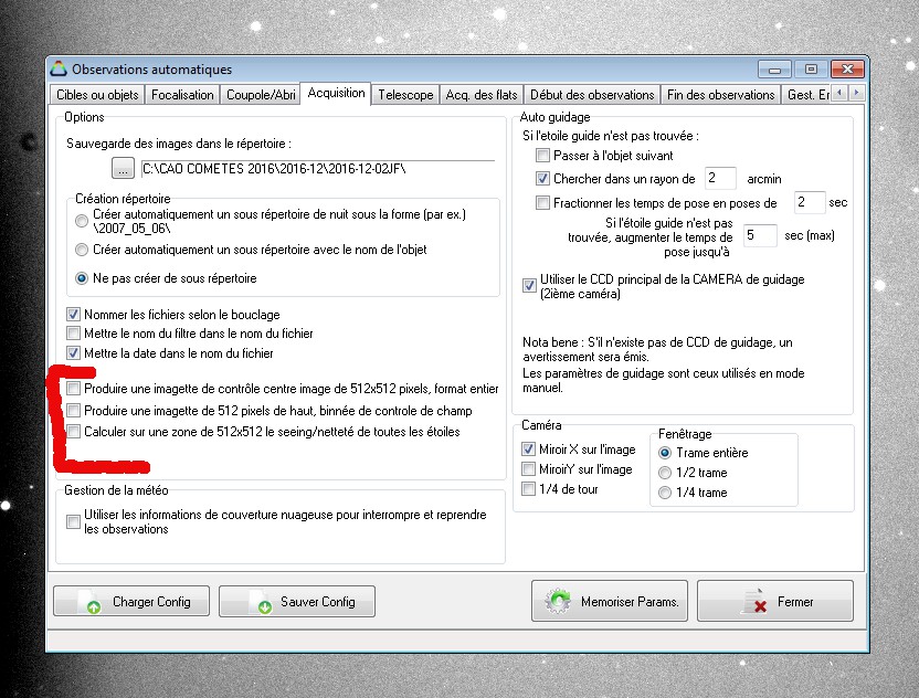

Lors d'une observation automatique, il m'arrive fréquemment d'obtenir des échecs de l'astrométrie. Pour analyser les causes de ces échecs je souhaiterais pouvoir analyser les images sur lesquelles PRISM tente de réaliser l'astrométrie. Dans l'exemple ci-dessous je souhaite récupérer l'image posée 10 sec en bin 2x2. Y a-t-il une option dans PRISM qui permettrait de sauvegarder ces images d'astrométrie ? Si cette option n'existe pas il me semble que ce serait une amélioration qui faciliterai le paramétrage de l'astrométrie.

Bonjour.
Tu as tjrs la possibilité de mettre ces options...
Mais cela reste du 512x512.
Sinon, je lis que c'est un problème "d'étoiles insuffisantes dans le champ".
- Fais-tu ton astrométrie avec un filtre ?
- 10s, c'est peut-être peu, mets 20s en 2X2 pour + de signal.
C'est tout de même bizarre avec une "Lunette TAKAHASHI FSQ-106ED"... de manquer d'étoiles (?).
J-F
J-F

Merci beaucoup pour ta réponse. Je fais l'astrométrie avec le filtre clair. J'avais oublié ces imagettes. Si elles peuvent me permettre de vérifier la présence d'un nuage cela me rassurera.

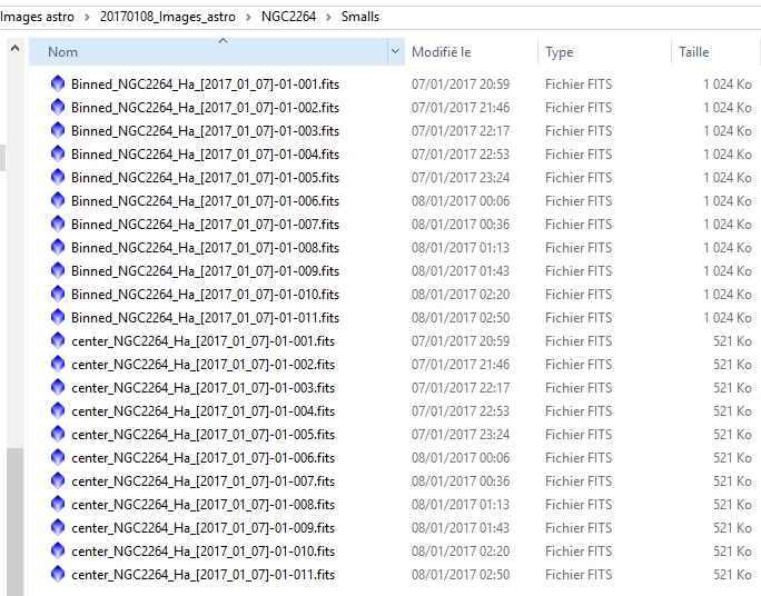

Malheureusement les imagettes ne contiennent qu'une information réduite de l'image acquise (information binnée et zoomée-centrée) : Ce que j'aurais souhaité c'est une sauvegarde sur disque d'une image (et non d'une imagette) de l'image acquise dans le cadre de l'astrométrie pour en analyser les échecs (en refaisant les calculs sur l'image entière) afin d'affiner les "Paramètres de reconnaissance auto" de manière à les adapter à mon setup. J'ai identifié en particulier que les paramètres "Marge d'erreur sur la position des étoiles", "Demi-largeur de la fenêtre du centroïde", "Force du filtre passe bas pour extraction des étoiles", "Degré du polynôme" ainsi que le choix du catalogue étaient très sensibles à la réussite de l'astrométrie. De plus, à mon avis, il pourrait être envisagé de calculer ces paramètres en fonctions de la FWHM médiane, de la résolution du pixel en arcsec et de la dimension de la diagonale de l'image en arcmin.
