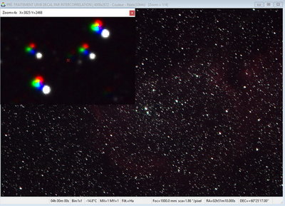

Toutes les étapes sont entièrement réalisées sous Prism V10 et sauvegardées en CPA:
1. Acquisition des Images de calibration (Offset Dark Flat, par filtre). Doit-on en faire avec les miroirs X et Y pour le retournement ? Non, je pense que Prism gère cela !
2. Prétraitement des Images de calibration (masters)
3. Acquisition des Images brutes
4. Prétraitement automatique des brutes, par filtre
4.1. " Prétraitement automatique/Image de calibration"(dommage que dans cette fenêtre, on ne puisse pas supprimer les anciens masters qui ne seront plus utilisés et que celui restant affiché soit le dernier utilisé).
4.1.1. Chemin des images de calibration
4.1.2. Maitre Offset
4.1.3. Maitre Dark
4.1.4. Maitre Flat (suivant filtre)
4.1.5. CCD aminci "pas d'opération"
4.2. " Prétraitement automatique/Cosmétique"
4.2.1. Le fichier cosme.cos correspondant au Dark en cours
4.3. " Prétraitement automatique/Recalage / régistration" sont cocher :
4.3.1. Chercher le décalage des images avec les étoiles
4.3.2. Translations Bilinéaire > Standard
4.3.3. Les deux Options
4.4. " Prétraitement automatique/Recalage / régistration" sont cocher :
4.4.1. Addition des images "Sigma Kappa" 30%, 1.8, 3%, 10
L'alignement des couches par filtre n'est pas correct (fichier Pré-Traitement LRVB)
1, 2, 3 voir page précédente
4. Outils \ Traitements / meilleures images d'une série
X1 1, X2 100, Y1 1, Y2 100, % 10 (par filtre)
5. "Addition \ Recalage / régistration d'une série d'images" par rapport à une référence
5.1. Automatique (sur les étoiles) translation et rotation (coché)
5.2. Décalage complémentaire 0, 0
5.3. Zone de travail toute l'image (coché)
5.4. Ajouter un préfixe aux images recalées (coché)
5.5. Image de référence suivant les "Images_triees_BestOF"
5.6. Images à réaligner (PreProcess t...) par filtre
5.7. Régistration par filtre.(sauvegarde dans le répertoire des images utilisées avec le préfix Deca)
6. "Addition \ "Addition Sigma Kappa"
6.1. Normalisation (coché)
6.2. Nombre de sigma de réjection 1.8
6.3. Valeur minimum de l'écart type 100
6.4. Images "decal ...." par filtre
L'alignement des couches par filtre n'est toujours pas correct (fichier Pré-Traitement LRVB decal)
1, 2, 3, 4 voir pages précédentes
5. "Addition \ Recalage +addition d'une série d'images" (par rapport à une référence)
5.4. Image de référence suivant les "Images_triees_BestOF" (deca...)
5.5. Images à réaligner (deca...) par filtre
L'alignement des couches par filtre n'est toujours pas correct (fichier Pré-Traitement LRVB decal addition)
NB: Pour Cyril autres Fichiers : Log Word et Copies d'écran correspondants aux résultats sur Dropbox

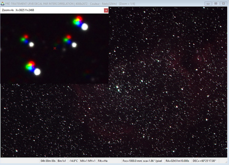

Re: Prism v10 : mauvais alignement des images LRVB ?
peut-être simplement faire:
Menu "addition", puis "recalage/registration d'une série d'image".
Type de recalage "automatique..."
Placer en image de référence l'image de la couche L.
Puis dans "sélection des fichiers a réaligner...", sélectionner les images R, V et B.
4 nouvelles images seront écrites dans le même répertoire que l'image L avec un préfixe "Decal-"+ le nom de chaque image.

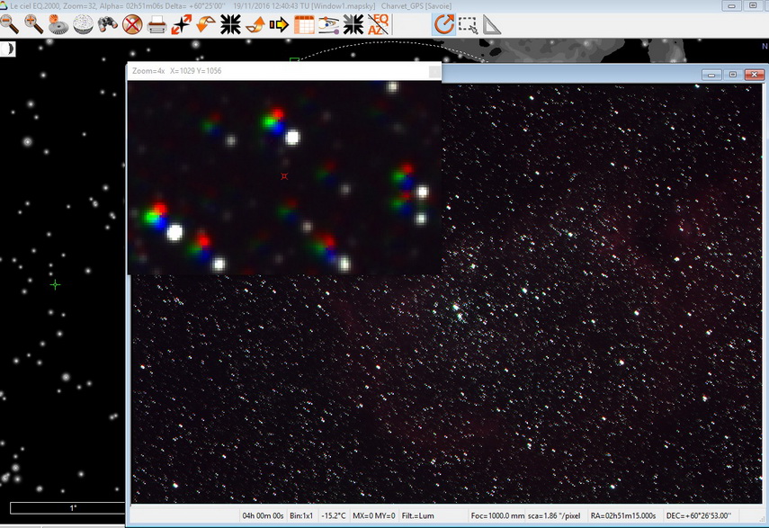

Reprise de tous les essais Certains sont concluants
Les captures d'écran sont disponible sur Dropbox faire le demande si nécessaire
Pour tous les essais, la procédure de capture et de prétraitement des images brutes et de calibration a été la même
Capture et de prétraitement
a. Acquisition des Images de calibration (Offset Dark Flat, par filtre). Doit-on en faire avec les miroirs X et Y pour le retournement ? Non, je pense que Prism gère cela !
b. Prétraitement des Images de calibration (masters)
c. Acquisition des Images brutes
d. Prétraitement automatique des brutes, par filtre
i. " Prétraitement automatique/Image de calibration"(dommage que dans cette fenêtre, on ne puisse pas supprimer les anciens masters qui ne seront plus utilisés et que celui restant affiché soit le dernier utilisé).
ii. Chemin des images de calibration
iii. Maitre Offset
iv. Maitre Dark
v. Maitre Flat (suivant filtre)
vi. CCD aminci "pas d'opération"
vii. " Prétraitement automatique/Cosmétique"
viii. " Prétraitement automatique/Recalage / régistration" sont cocher :
3. Les deux Options
ix. " Prétraitement automatique/Recalage / régistration" sont cocher :
1. ESSAI n° 1 (Prétraitement automatique/Recalage / régistration\ "Addition Sigma Kappa")
Voir " capture et de prétraitement" paragraphe a, b, c, d.
1.1. Addition des images "Sigma Kappa" 30%, 1.8, 3%, 10
2. ESSAI n° 2 (Addition \ Recalage / régistration\ "Addition Sigma Kappa")
2.1. Outils \ Traitements / meilleures images d'une série
2.1.1. X1 1, X2 100, Y1 1, Y2 100, % 10 (par filtre)
2.2. "Addition \ Recalage / régistration d'une série d'images" par rapport à une référence
2.3. Automatique (sur les étoiles) translation et rotation (coché)
2.3.1. Décalage complémentaire 0, 0
2.3.2. Zone de travail toute l'image (coché)
2.3.3. Ajouter un préfixe aux images recalées (coché)
2.3.4. Image de référence suivant les "Images_triees_BestOF"
2.3.5. Images à réaligner (PreProcess t...) par filtre
2.3.6. Régistration par filtre.(sauvegarde dans le répertoire des images utilisées avec le préfix Deca)
2.4. "Addition \ "Addition Sigma Kappa"
2.4.1. Normalisation (coché)
2.4.2. Nombre de sigma de rejection 1.8
2.4.3. Valeur minimum de l'écart type 100
2.4.4. Images "decal ...." par filtre
3. ESSAI n° 3 (Addition \ Recalage +addition sur bestOf par filter)
3.1. "Addition \ Recalage +addition d'une série d'images" (par rapport à une référence)
3.1.1. Automatique (sur les étoiles) translation et rotation (coché)
3.1.2. Décalage complémentaire 0, 0
3.1.3. Zone de travail toute l'image (coché)
3.1.4. Image de référence suivant les "Images_triees_BestOF" (deca...) L R V B
3.1.5. Images à réaligner (deca...) par filtre
L'alignement des couches par filtre n'est toujours pas correct (fichier Pré-Traitement LRVB decal addition.jpg)
4. ESSAI n° 4 (Addition \ Recalage +addition RVB sur Lum)
4.1. "Addition \ Recalage +addition d'une série d'images" (par rapport à une référence)
4.1.1. Automatique (sur les étoiles) translation et rotation (coché)
4.1.2. Décalage complémentaire 0, 0
4.1.3. Zone de travail toute l'image (coché)
4.1.4. Image Lum. de référence suivant les "Images_triees_BestOF" (t_..)
4.1.5. Images à réaligner (t_..) par filtre
L'alignement est bon. PROBLÈME l'image de référence est cumulée avec celles réalignées et additionnées. (RVB durée cumulé = 50' à la place de 40') (Fichier Pré-Traitement R addition sur Lum.jpg)
Addition \ Recalage +addition HaLRVB sur Lum
L'image est alignée mais monochrome
5. ESSAI n° 5 (HaRVB Addition \ Recalage / registration sur Lum \ Addition Sigma Kappa)
5.1. "Addition \ Recalage / régistration d'une série d'images" par rapport à une référence
5.1.1. Automatique (sur les étoiles) translation et rotation (coché)
5.1.2. Décalage complémentaire 0, 0
5.1.3. Zone de travail toute l'image (coché)
5.1.4. Pour tous les filtres, Image Lum. de référence suivant les "Images_triees_BestOF" (t_..)
5.2. "Addition \ "Addition Sigma Kappa"
5.2.1. Normalisation (coché)
5.2.2. Nombre de sigma de rejection 1.8
5.2.3. Valeur minimum de l'écart type 100
5.2.4. Images "decal ...." par filtre
L'alignement des couches par filtre est bon. L'image HaRVB est correcte (fichier Pré-Traitement HaRVB addition sur Lum.jpg)
6. ESSAI n° 6 (LRVB Addition \ Recalage / registration sur Lum \ Addition Sigma Kappa)
6.1. "Addition \ Recalage / régistration d'une série d'images" par rapport à une référence
6.1.1. Automatique (sur les étoiles) translation et rotation (coché)
6.1.2. Décalage complémentaire 0, 0
6.1.3. Zone de travail toute l'image (coché)
6.1.4. Pour tous les filtres, Image Lum. de référence suivant les "Images_triees_BestOF" (t_..)
6.2. "Addition \ "Addition Sigma Kappa"
6.2.1. Normalisation (coché)
6.2.2. Nombre de sigma de rejection 1.8
6.2.3. Valeur minimum de l'écart type 100
6.2.4. Images "decal ...." par filtre (il faut prendre aussi l'image de référence Lum avec le filtre Lum)
L'alignement des couches par filtre est bon. L'image LRVB est correcte (fichier Pré-Traitement LRVB decal registration sur Lum.jpg)
Si vous avez tout lu MERCI de vos remarques et conseils
Prenez soin de vous @stromicalement Gilbert

- Messages : 4593
Essayer avec l'addition en mode intercorrélation
Onglet "Recalage/registration"
"Chercher le décalage des images par Intercorrélation"
- Messages : 34
- Enregistré le : 17 juin 2015, 15:44
7. ESSAI n° 7 (Prétraitement automatique/Recalage / régistration\ "Addition Sigma Kappa")
7.1. SAUF
1. Chercher le décalage des images par intercorrélation
3. Options Sauve les images décalées
7.2. Addition des images "Sigma Kappa" 30%, 1.8, 3%, 10
L'alignement des couches par filtre n'est pas correct (fichier PRÉ-TRAITEMENT LRVB DECAL PAR INTERCORRELATION)
Les fichiers Log par filtre sont sur Dropbox, ainsi que le documents Word mise à jour.
L'essai n°6, avec un peu plus d'étapes que le n°1, apporte pour l'alignement, un résultat satisfaisant.
Merci beaucoup de vos aides
