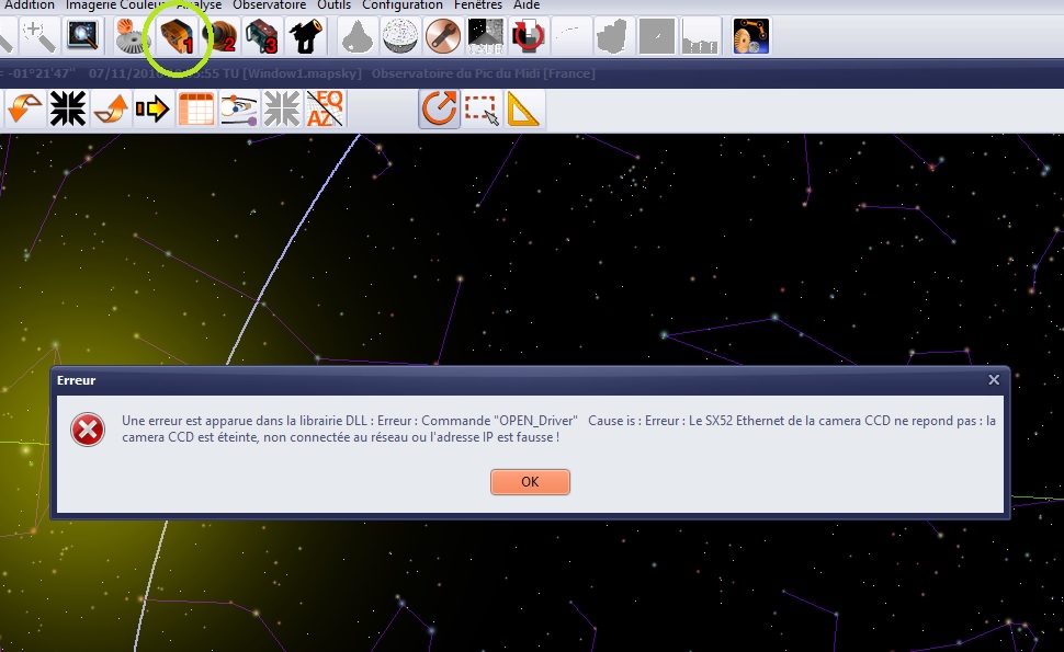

Je n'arrive pas à communiquer avec AL-AUDINE , en activant la camera1. ci-joint message.
IP 192-168-1-5
La connexion PC-AL-AUDINE se fait par un câble Ethernet . La camera AUDINE est branchée.
D'autre part les voyants de communication Rouge et Vert ( sur AL-AUDINE ) et Blanc et Jaune ( sur le PC ) ne clignote pas !
j'en déduis pas de liaison ?

Les voyants de AL-AUDINE clignotent à sa mise sous tension , le câble Ethernet branché et le PC en route , de même les voyants du PC clignotent
pendant 5 sec puis le voyant rouge de AL-AUDINE reste allumé.
AL-AUDINE me dit que la caméra est présente. L'obturateur s'ouvre et le ventilateur tourne ( AUDINE )
En exécutant PRISM 10 pas de liaison ( aucun voyant ne clignote )
