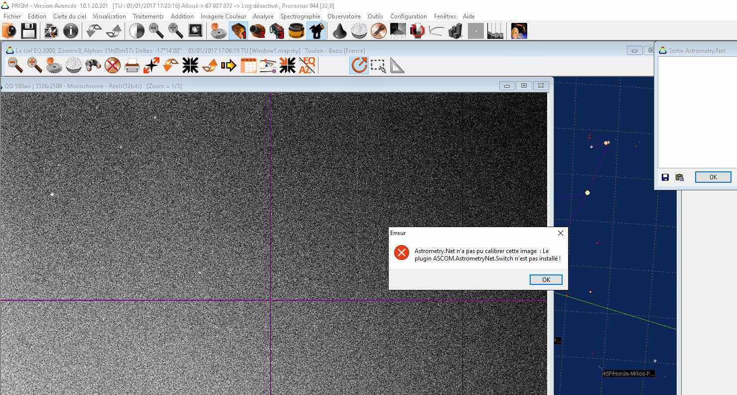

Bonjour, jusqu’à aujourd’hui Astrometry.net fonctionnait nickel. Aujourd’hui, après une MàJ, (10.1.20.201), lorsque je lui soumets une image, il m’affiche : « Astrometry.net n’a pu calibrer cette image. Le plugin ASCOM.AstrometryNet.Switch n’est pas installé ». Où le trouver ? Merci d’avance.

Bonjour Eric,
Je viens aussi de faire la mise à jour vers la 10.1.20.201 et j'obtiens le même message d'erreur.
J'ai remarqué que le fichier "ASCOM.AstrometryNet.Switch.dll" dans le répertoire C:\Program Files (x86)\Common Files\ASCOM\Switch a été mis à jour et que l'ancienne DLL porte une extension .old. J'ai remis l'ancien à la place du nouveau mais cela ne fonctionne toujours pas.
De plus dans le LOG de l'UPDATE que l'on trouve ici C:\Users\xxx\Documents\Prism\updates_files on voit que astrometry.net a fait l'objet d'une mise à jour :

Enfin j'observe l'erreur suivante dans le LOG de l'UPDATE concernant PRISM64 qui me dit que l'erreur concernant astrometry.net ne se serait peut-être pas produite si j'avais installé PRISM64.
Code : Tout sélectionner
03/01/2017 13:17:27 : Erreur fichier non trouvé ->C:\Users\telescope\Documents\Prism\updates_files\{PRISM64}Prism64.exe
03/01/2017 13:17:27 : Erreur fichier non trouvé ->C:\Users\telescope\Documents\Prism\updates_files\{PRISM64}SGLW64.dll
Je tente en vain de trouver une solution. J'installe PRISM64 à partir d'ici (http://www.prism-astro.com/fr/MAJ/v10/setup_prism.exe) et je te tiens au courant.
