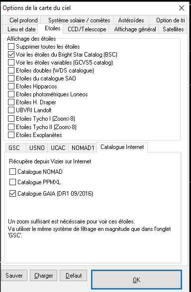

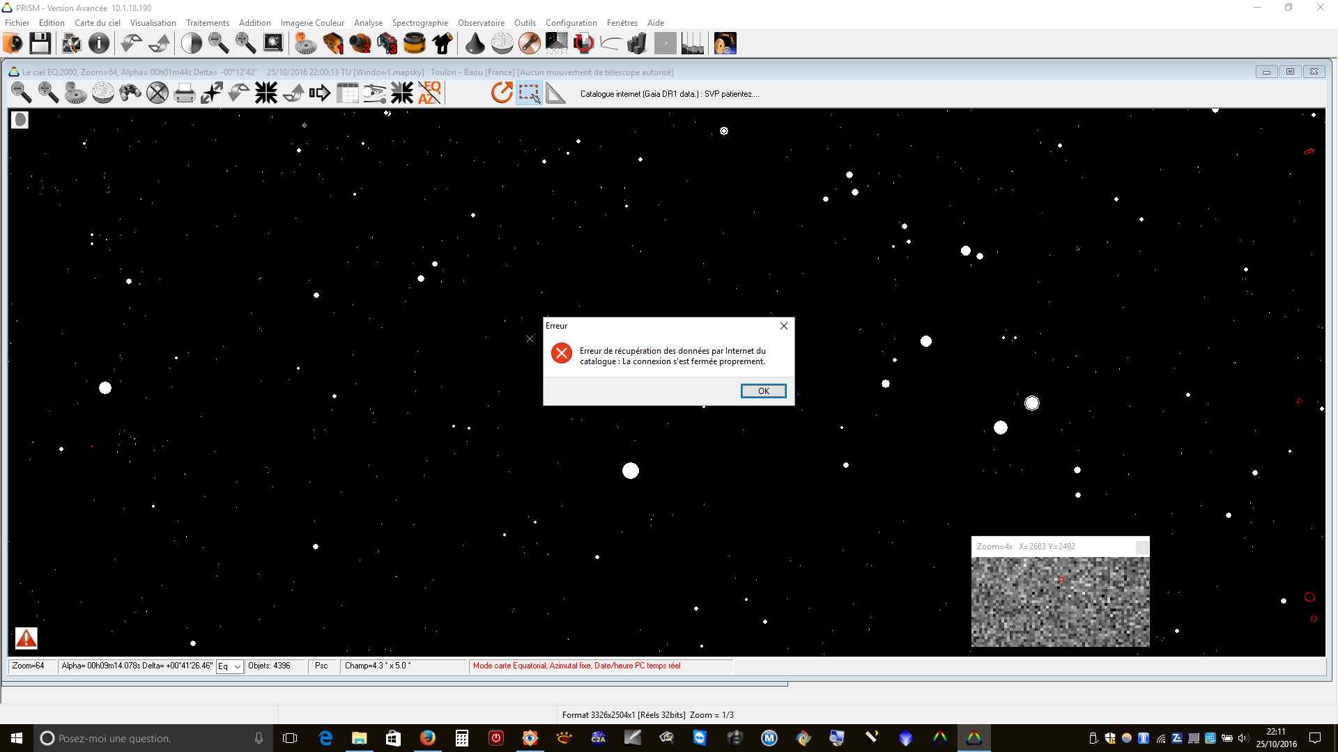

Dans la version PRISM 10.1.18.190 du 21/10/2016 je rencontre des difficultés pour afficher les étoiles du catalogue GAIA (idem pour l'astrométrie). Il semble que le paramétrage de la connexion vers le site internet VizieR soit défectueuse. L'erreur affichée est : "Erreur de récupération des données par Internet du catalogue. La connexion s'est fermée proprement"
Y a-t-il un paramétrage préalable à réaliser ?

Je viens de faire un essai en prenant des images plus petites pour l'astrométrie (1°10' de côté) et ça a fonctionné. Avec 1°24' ça ne marche pas :
Code : Tout sélectionner
Extraction catalogue : Echec, recupération des étoiles du catalogue par internet : temps dépassé !
L'astrométrie a échouée !
Cependant pourquoi serait-ce impossible de faire fonctionner l'astrométrie par le catalogue GAIA sur des images de grand champs 4°x3° environ ?
Le "temps dépassé" que j'ai mesuré est de 1 minute et 30 secondes. Serait-il possible d'augmenter cette limite afin de pouvoir référencer des images de grand champs ?

Re: Echec, recupération des étoiles du catalogue GAIA
Oui c'est a 90 sec.
je l'ai passé a 300sec si ca aide, c'est pas un pb.
