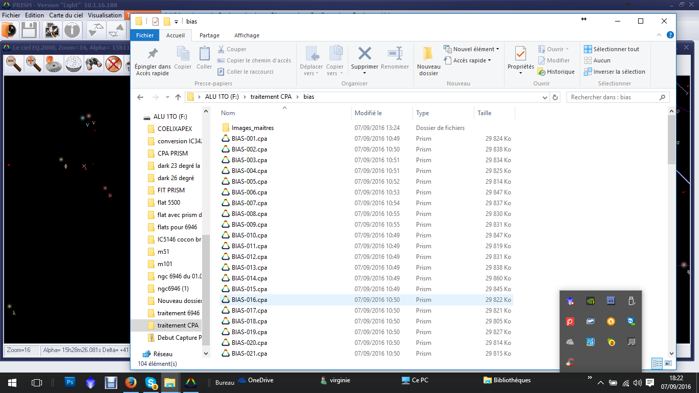

C'est tres simple, il suffit de placer vos images de bias, noir et flat dans le repertoire indiqué en haut: F:\traitement CPA.
ne pas créer un nouveau sous répertoire derrière pour uniquement l'image d'offset par exemple... sinon, ce n'est pas le même répertoire.
Toutes vos images de prétraitement de Maitre, doivent être directement dans le répertoire F:\traitement CPA comme vous l'indiqué tout en haut.

J'ai essayé sans résultats, même en convertissant mes maître dark, bias et flat en CPA. J'ai toujours le même message.
Mes dark, offset, flats, maître dark, flat et offset sont dans le même répertoire.

les images maitres ne sont toujours pas directement dans le répertoire F:\traitement CPA.
Il suffit de déplacer les images maitres directement dans le répertoire F:\traitement CPA.
Je ne sais pas comment l'expliquer autrement.

oup's, voilà c'est fait. J'ai sorti mes maîtres bias, flats et offsets hors des sous-répertoires.
