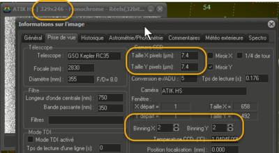

J'utilise une Atik Titan pour le guidage.
Si je suis bien renseigné, cette caméra n'offre pas de contrôle de binning (en tout cas "nativement").
Pourtant PRiSM permet le binning. S'agit-il d'une fonction "software" ?
Afin d'augmenter le S/N, j'utilise souvent cette caméra en binning 2 et hier soir j'ai procédé à une capture d'offsets et de darks.
logs:
Commence l'ensemble de 21 La BIAS encadre des expositions avec :
Fenêtre stat : X1= 1 X2= 658 Y1= 1 Y2= 492
Fenêtre acq : X1= 1 X2= 658 Y1= 1 Y2= 492
Binning : 2x2
Miroirs : X=FALSE Y=TRUE 1/4t=FALSE

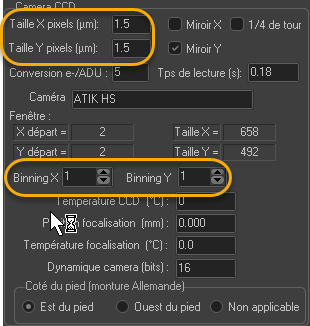

Ce matin, en affichant l'info sur une de ces images, j'obtiens la copie d'écran en fichier joint
Binning est à 1x1 ?
La taille des pixels est à 1.5 um (alors que la Titan à des pixels de 7.4 um). Est-ce 2 x 7.4 ~= 15 um (avec la virgule mal placée ?)
La taile fenêtre est de 658 x 494 alors que l'affichage de l'image indique 329 x 246 (soit bien une réduction de 2) ?
Est-ce que quelque chose m'échappe ?
Merci pour votre aide.
François

- atikTitan.png (15.08 Kio) Vu 23843 fois

la taille pixel est renvoyée par le driver de la camera.
1.5 µm c'est pas bon ...
Quelle est la version des drivers Atik ?

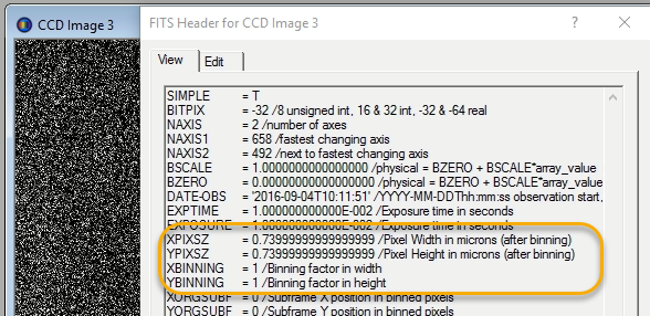

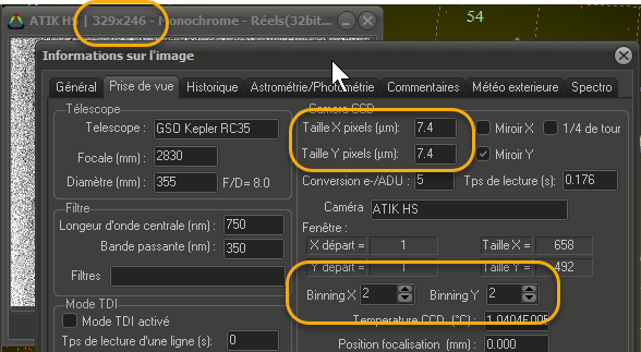

Premièrement, mon erreur: on peut effectivement faire du bin2 avec une Atik Titan.
Deuxièmement, le driver pose problème. Depuis MaximDL, la dimension des pixels est également retournée 10x trop petite (voir copie d'écran joint).
Après une mise à jour depuis le site Atik, tout est rentré dans l'ordre (voir seconde copie d'écran).
Grand merci
François
