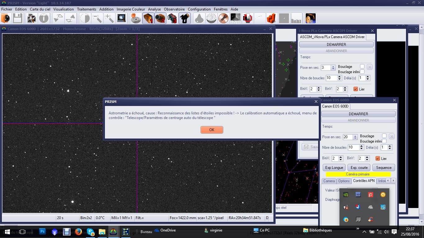

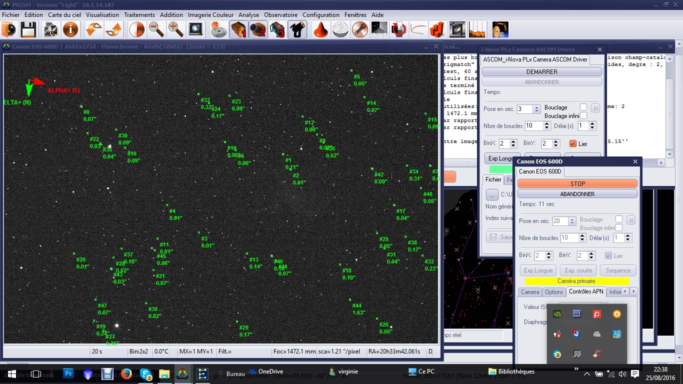

Voici les captures d'écran réalisées hier soir. Alors j'ai essayé avec un iso différent (j'ai poussé à 3200 iso) sur une pose de 20". Cela a marché une fois pour un objet et non pour les autres objets ciblés.
"Recentrer le télescope sur la position attendue" : je m'attends à ce que l'objet soit au milieu de l'image. Hors lorsque l'astrométrie fonctionne (c'est rare), l'objet ne tombe jamais pile au milieu de l'image.
Et par exemple pointage de M33, je suis pratiquement sur l'objet, je fais un "recentrage" et cela ne fonctionne pas avec des essais de temps de pose, des iso différents, en bin 1 ou bin 2. J'ai tenté aussi d'augmenter le nombre d'étoiles dans le catalogue.
Je viens de trouver seulement aujourd'hui la fenêtre de réglage de la reconnaissance auto. Je ferais une copie d'écran la prochaine fois ?
