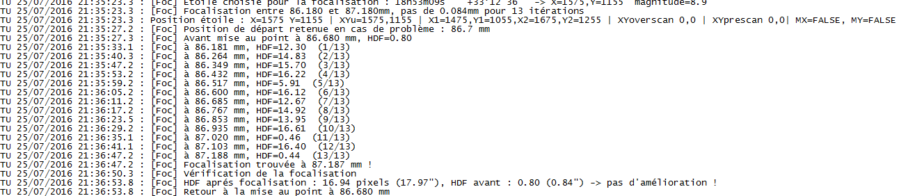

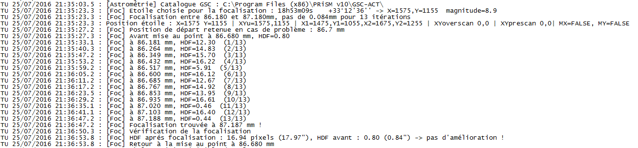

je vous soumets un problème de focalisation dont je ne sais si l'éthiologie est mécanique (patinage?) ou liée au logiciel.
ma configuration est la suivante
Dernière version de Prism 10 monture AP 1200 GTO focuser Starlight Instruments HSM30 Windows 10. Lorsque je focalise en manuel je n'ai pas de problèmes en auto ca se complique. J'ai du mal . Mon impression est que lorsque l'étoile choisie ( 7< Mag< 9) est centrée sur la croix pas de problèmes sinon il donne des HFD bidons? qu'en pensez vous.

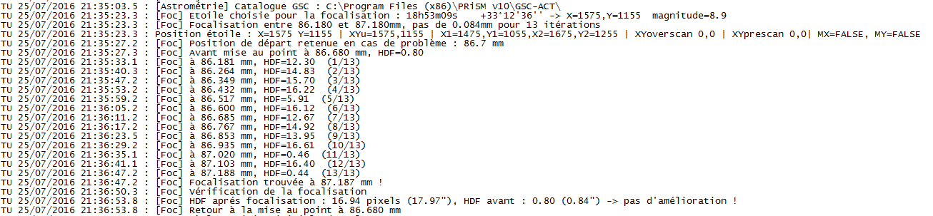

une image de fichier focalisation OK
[img]C:\Users\Cammilleri\Documents\foc_ok.png[/img]
une image ou ce n'est pas bon
[img]C:\Users\Cammilleri\Documents\foc_non_ok.png[/img]

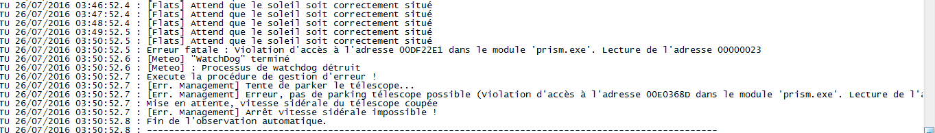

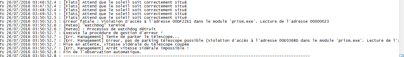

par ailleurs il n'a pas voulu parquer le telescope
[img]C:\Users\Cammilleri\Documents\park_impossible.png[/img]

J'ai le même problème (signalé à Cyril)...
Le soucis est doubles.
D'une part, il semblerait que la mire d'analyse de MAP ne se cale pas bien sur l'étoile candidate (essais avec
différentes valeurs de temps de pose, ADU, fenêtrage, Rayon de mesure : rien ni fait) le pire c'est que cela semble quelque peut aléatoire (marche/marche pas)
et d'autre part, Prism face à toutes ces incohérences ne revient pas d'office à la valeur avant MAP et ce
pour éviter de mettre toutes les itérations suivantes à la poubelle.
Exemple cette nuit :
MAP OK au lancement des obs. autos :
TU 25/07/2016 21:31:25.0 : [Foc] Avant mise au point à 70.653 mm, HDF=3.18
TU 25/07/2016 21:31:35.1 : [Foc] à 70.100 mm, HDF=13.62 (1/13)
TU 25/07/2016 21:31:45.0 : [Foc] à 70.180 mm, HDF=11.79 (2/13)
TU 25/07/2016 21:31:55.0 : [Foc] à 70.260 mm, HDF=9.62 (3/13)
TU 25/07/2016 21:32:05.0 : [Foc] à 70.340 mm, HDF=8.17 (4/13)
TU 25/07/2016 21:32:15.0 : [Foc] à 70.420 mm, HDF=5.61 (5/13)
TU 25/07/2016 21:32:25.0 : [Foc] à 70.500 mm, HDF=4.86 (6/13)
TU 25/07/2016 21:32:37.0 : [Foc] à 70.580 mm, HDF=3.19 (7/13)
TU 25/07/2016 21:32:47.1 : [Foc] à 70.660 mm, HDF=3.23 (8/13)
TU 25/07/2016 21:32:59.0 : [Foc] à 70.740 mm, HDF=4.37 (9/13)
TU 25/07/2016 21:33:11.0 : [Foc] à 70.820 mm, HDF=6.04 (10/13)
TU 25/07/2016 21:33:21.0 : [Foc] à 70.900 mm, HDF=7.93 (11/13)
TU 25/07/2016 21:33:33.1 : [Foc] à 70.980 mm, HDF=10.23 (12/13)
TU 25/07/2016 21:33:45.1 : [Foc] à 71.060 mm, HDF=12.24 (13/13)
TU 25/07/2016 21:33:45.1 : [Foc] Focalisation trouvée à 70.617 mm !
MAP 45min après, même étoile, même config. (et pas de nuage) :
TU 25/07/2016 22:16:53.4 : [Foc] Avant mise au point à 70.618 mm, HDF=13.88
TU 25/07/2016 22:17:03.0 : [Foc] à 70.100 mm, HDF=0.92 (1/13)
TU 25/07/2016 22:17:13.0 : [Foc] à 70.180 mm, HDF=0.32 (2/13)
TU 25/07/2016 22:17:23.1 : [Foc] à 70.260 mm, HDF=0.26 (3/13)
TU 25/07/2016 22:17:33.1 : [Foc] à 70.340 mm, HDF=0.41 (4/13)
TU 25/07/2016 22:17:43.0 : [Foc] à 70.420 mm, HDF=0.60 (5/13)
TU 25/07/2016 22:17:53.0 : [Foc] à 70.500 mm, HDF=0.83 (6/13)
TU 25/07/2016 22:18:03.0 : [Foc] à 70.580 mm, HDF=15.36 (7/13)
TU 25/07/2016 22:18:13.0 : [Foc] à 70.660 mm, HDF=15.59 (8/13)
TU 25/07/2016 22:18:23.1 : [Foc] à 70.740 mm, HDF=1.01 (9/13)
TU 25/07/2016 22:18:33.1 : [Foc] à 70.820 mm, HDF=9.89 (10/13)
TU 25/07/2016 22:18:43.0 : [Foc] à 70.900 mm, HDF=0.70 (11/13)
TU 25/07/2016 22:18:53.0 : [Foc] à 70.980 mm, HDF=16.14 (12/13)
TU 25/07/2016 22:19:03.0 : [Foc] à 71.060 mm, HDF=14.40 (13/13)
TU 25/07/2016 22:19:03.0 : [Foc] Focalisation trouvée à 70.214 mm !
=> tout est désormais flou pour le restant des obs. auto ...

Re: probleme de focalisation automatique
Si le pointage marche tres mal, l'etoile qui sert de focalisation ne se trouve pas dans l'image.
Il faut soit un modele de pointage ou une monture bien alignée sur l'axe de la Terre.

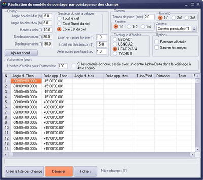

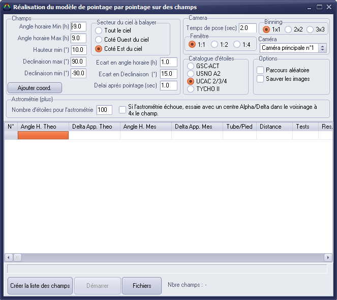

Bonsoir , Prism peut calculer un modèle de pointage et appliqué les corrections avant des les transmettent à la monture .
Donc même si la monture ne gère pas le modèle de pointage c'est possible.
Pour ce faire il faut allez dans observatoire , modèle de pointage , crée une liste de pointage et l'exécuter , puis faire le calcul .
Attention pour une monture, allemande, il faut un modèle pour l'Est et l'Ouest.Ouups !j'ai oublié de déclarer les fichiers du modèle de pointage dans la configuration matérielle sous monture et pointage.
Amicalement .
FredGie.

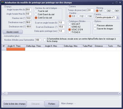

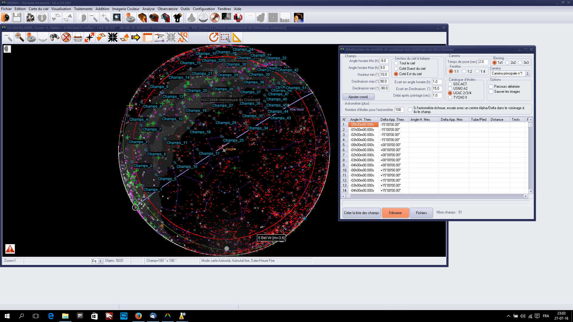

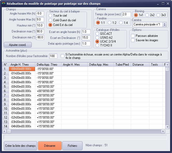

Slt, bin Prism le calcul pour toi ! tu crées une liste d'objets à pointer avec la fonction:
créer la liste des champs :
Le programme calcul une série à pointer:
Faire démarrer
Puis Prism pointe les champs , exécute une astrométrie et remplit le tableau avec les coordonnées réelles et celle pointée par le télescope.
Par la suite transférer la liste dans la fonction calculer le modèle de pointage .
Le tour est joué! tu récupères les fichiers Est et Ouest dans l'onglet configuration du matérielle.
N'oublions pas l'aide de prism.Section Télescope.
Normalement, je penses que Cyril va faire une vidéo sur le sujet , sur la chaine youtube.
