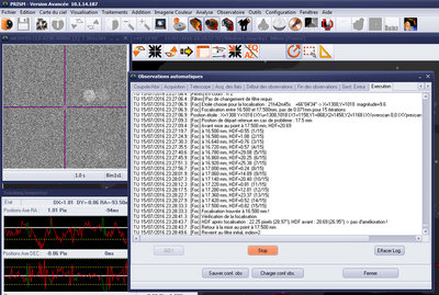

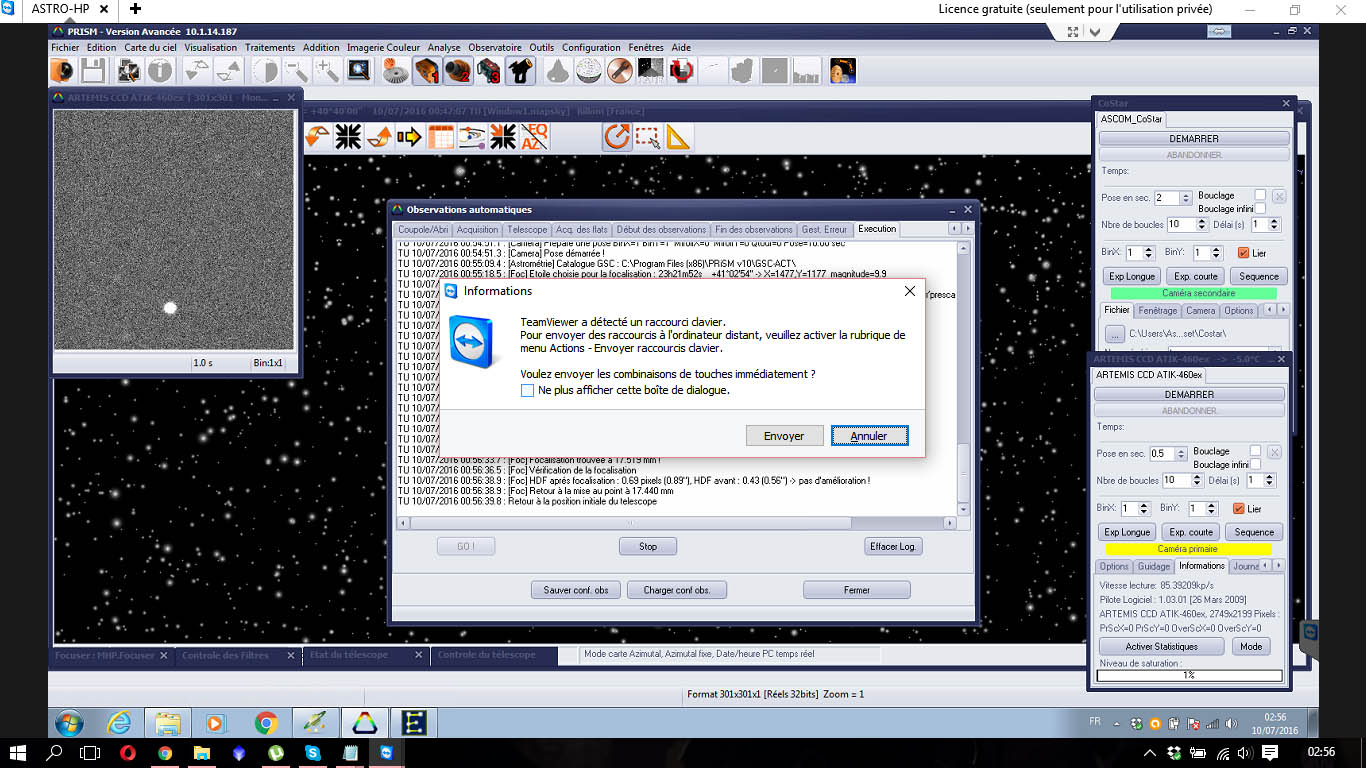

Voici un screen qui présente mon problème (screen réalisé avec une augmentation de la fenêtre de focus en règle général elle est plus petite et donc sans l'étoile):
On nevois pas les valeur HDF lors de la focalisation DSL mais elle monte aléatoirement et descende aléatoirement .....

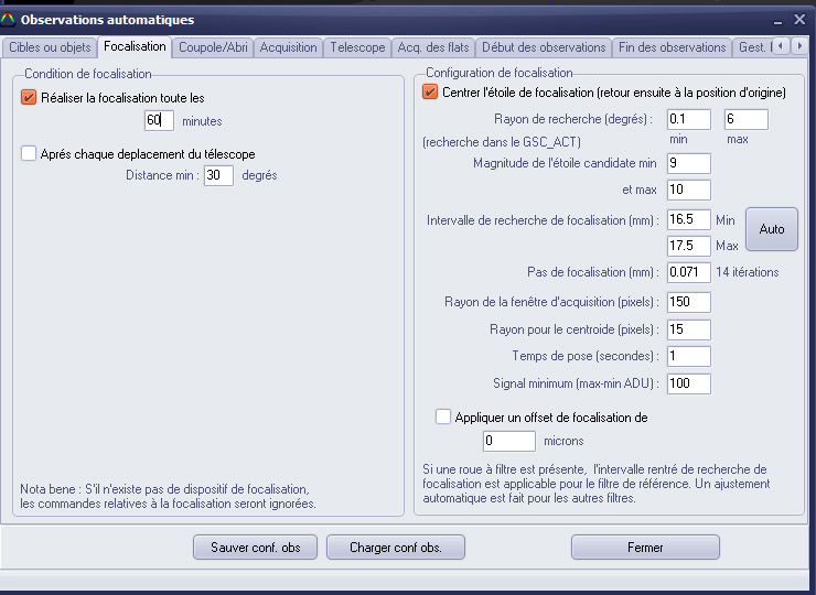

Donc il faut renseigner correctement les paramètres de l'obs auto sur l'onglet de la FOC.
D'ailleurs une copie de cet écran serait utile.

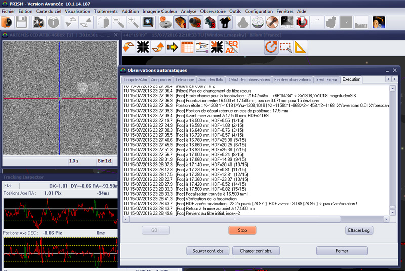

voici un log que je viens de réaliser car ce soir j'ai le même problème, j'ai fait 2 test, l'un avec la case recentrer l'étoile coché et l'autre décoché et toujours ce problème.
ça a fonctionné 2 fois tout de même avec la fenêtre bien faite avec l'étoile au centre mais que 2 fois, les 10 autre l'étoile n'était pas au centre et j'ai remarqué que c'est bien dans ce cas là que la focalisation ne fonctionne pas.

Déjà je vois une incohérence.
Dans le log de l'obs auto, on voit que la position du focuseur avant la foc est 17.500mm.
Or dans la fenêtre de config de la MAP AUTO de l'obs auto tu fais la foc entre 16.5mm et 17.5mm.
Donc comment veux-tu qu'il arrive à faire la FOC si la vraie position de MAP est à 17.5mm et que tu donnes un intervalle de recherche entre 16.5 et 17.5.
