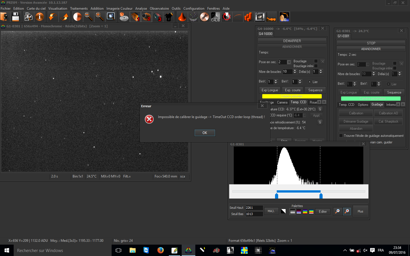

- Messages : 77
- Enregistré le : 22 mai 2016, 20:29
Re: Première nuit : divers problèmes sur Moravian
Voici donc l'impression écran :
A+++++++++
Florent
A+++++++++
Florent
Ok, ta copie d'écran est très importante! c'est un message qui me semble bien spécial. Seul Cyril pourra t'aider a mon avis.
