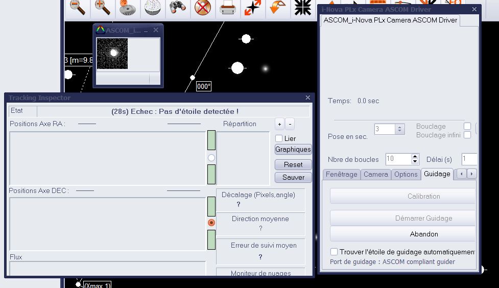

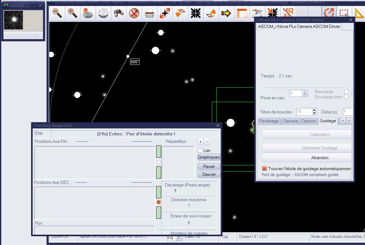

Je n'arrive pas à faire fonctionner le guidage malgré que j'ai des étoiles dans le champ de la caméra de guidage.
Il me met en permanence qu'il ne trouve pas d'étoile pourtant je suis dans le Cygne et sur mon image il y a des étoiles.
Setup de guidage lunette 80/400 et caméra INVO PLBMX2
Merci de votre aide
Merci de votre aide

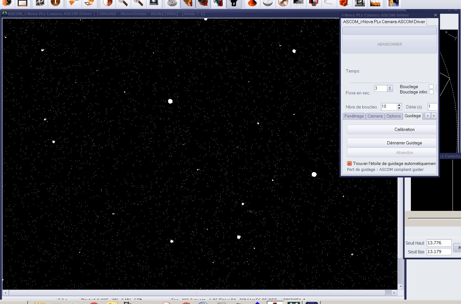

Re: Guidage
une copie de la fenêtre de réglage du guide?

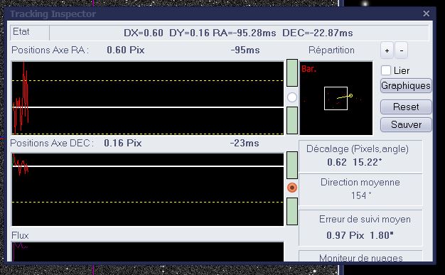

D'autre part je n'arrive pas à ouvrir la fenêtre "Traking Inspector" du guidage plus que sur l'image ci-jointe.

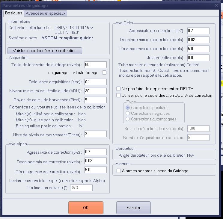

Je joint aussi les paramètres de guidage.
Merci pour les réponses.
Jacques Croiziers

"D'autre part je n'arrive pas à ouvrir la fenêtre "Traking Inspector" du guidage plus que sur l'image ci-jointe."
=> c'est sans doute un pb de résolution d'écran (j'ai eu ce même pb dans le passé, de même pour les champs de l'observation automatique qui ne s'affichaient pas intégralement) : clic droit résolution d'écran sur le fond d'écran > clic sur Résolution > choisir la valeur suivie de la mention "(Recommandé)"
