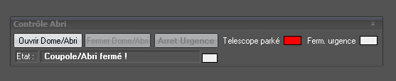

Mais il y a un réel soucis de prise en compte de l'information de mise en parking de la monture. Je ne sais pas si c'est coté Prism ou Dome Tracker. Mais il y a un soucis.
En commande manuelle, il n'y a pas de soucis (hors mode observation automatique)
La position parking est bien détecté via le Dometracker et transmit à Prism
Si la monture est parquée, j'ai bien l'information via la case rouge "Télescope Parké"
Si je bouge la position du télescope la case devient blanche et si je tente une ouverture de toit, j'ai immédiatement un pop up qui s'ouvre pour m'avertir que le télescope n'est pas parqué et me demande de confirmer ma volonté d'ouvrir le toit.
Donc en manuel, ça fonctionne. c'est uniquement en observation automatique que l'information de parking ne semble pas prise en compte.

Je viens également de faire un test.
J'ai volontairement débranché le capteur (contact ouvert = comme si la monture n'est pas parquée. Carré blanc sur la fenetre de contrôle DomeTracker) et lancé une observation automatique.
Et bien le toit s'est ouvert. donc ce n'est pas le capteur qui est en cause.

En manuel, l'état capteur est bien pris en compte (Cf mon message de ce matin)
En observation automatique, il ne l'est pas.
