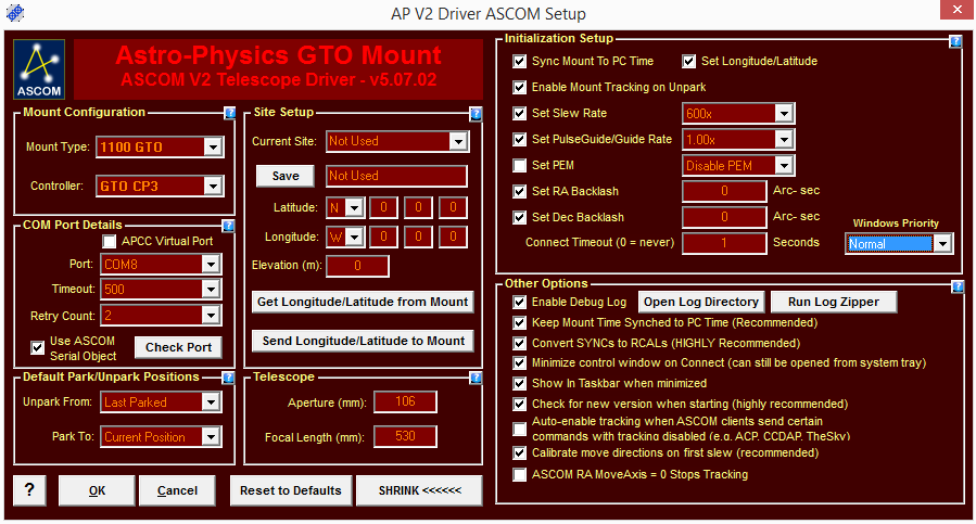

1_Configuration de la monture 1100 GTO AP :

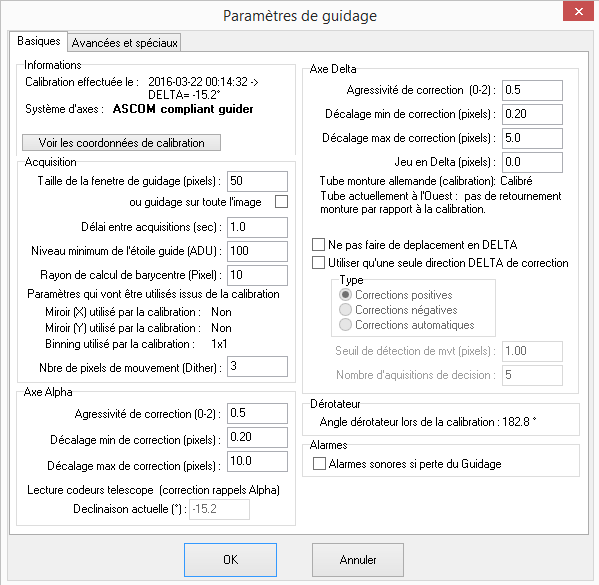

2_Configuration de la caméra guide :
Log de la monture 1100 GTO, les spécialistes vont peut-être déjà voir le problème:
