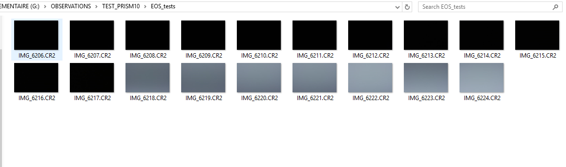

Sinon, si on utilise pas l'acquisition de prism il faut renommer les images de
vers
Sinon, ca ne marchera pas, et ca donne ceci->
Enfin, les pb d'espace dans les chemins , il y en a pas.
