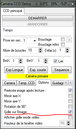

Pour se faire aller dans les options générales de Prism, cocher la case suivante "Masque texte général"
Puis dans le ccd qui vous interesse de mettre ces motifs cocher la case

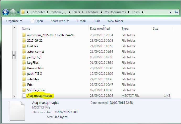

Il faut créer un fichier texte nommé Acq_masq.msqtxt et le mettre dans ce repertoire
editer le fichier, c'est un fichier texte qui contient les motifs a mettre sur l'image de camera CCD
