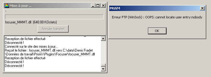

Je viens de tenter la mise à jour vers la V7.2.08 et j'ai eu des problèmes. Je me suis connecter avec le logon d'admin en prenant soin que que "My documents" pointe vers mon répertoire habituel. Bien que ce soit sur la même machine, ma clé n'est pas reconnu (différent utilisateur), dommage que la clé soit dans HKCU et non pas HKLM, ainsi tout le monde pourrais en profiter sur une même machine
Lors du téléchargement une dll semble avoir été ratée A la fin du téléchargement, comme d'habitude, Prism me dit qui doit fermer pour finir l'installation et rien ne se passe. J'ai lancer à la main update.exe qui ne reconnait pas une dll J'ai vérifié la gestion des droits admins, ça marche bien maintenant, je peux mettre à jours les sites
