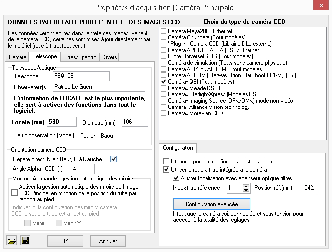

Lorsque le sélectionne le menu « Caméra / Configuration de la caméra principale », la case à cocher « Utiliser la roue à filtre intégrée à la caméra » est systématiquement décochée alors que je l’ai sélectionnée précédemment.
Pourrais-tu remédier à ce problème qui m’oblige chaque fois que je veux reconfigurer ma caméra principale à cocher à nouveau la case « Utiliser la roue à filtre intégrée à la caméra » ?
Ce problème est présent dans les versions 9.0.2 et 9.0.4.
Anomalie : Propriété d’acquisition de la Caméra principale

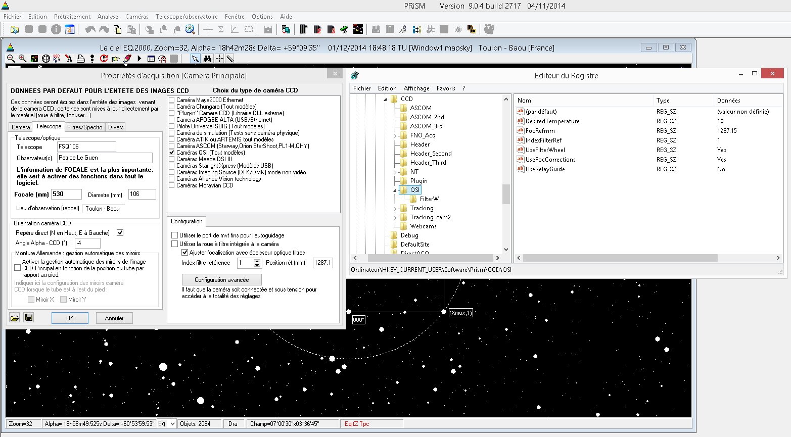

Re: Anomalie : Propriété d’acquisition de la Caméra principa
la configuration des cameras se trouve ici dans la base de registres ->
HKEY_CURRENT_USER\Software\Prism\CCD

Je viens de vérifier la base de registre. Le champs "UseFilterWheel" est correctement positionné à "Yes". Le problème est présent dans PRISM 9.0.5.
Cependant lorsque je lance "Caméra/Configuration de la caméra principale" et que je coche la case "Utiliser la roue à filtre intégrée à la caméra", puis que je clique sur "Ok" et que je relance "Caméra/Configuration de la caméra principale" la case à cocher "Utiliser la roue à filtre intégrée à la caméra" s'est décochée toute seule. PS : Ma configuration (setup)
