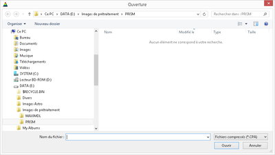

Les fonctions suivantes sont concernées par ma demande d’évolution de PRISM :
• Fonction « Enlever Offset Noir Flat auto », images du noir,
• Fonction « Prétraitement / Créer Flat, Dark, Offset maitre »,

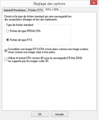

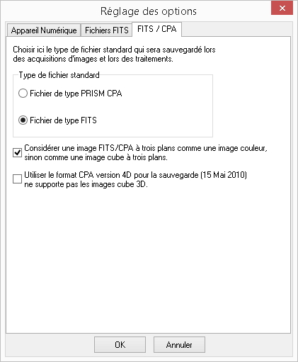

Lorsque je clique sur le bouton « Nom du fichier de reference d’offset » pour sélectionner les images la boîte de « Sélection des fichiers » s’ouvre. Dans le champ « Nom du fichier », « Fichiers compressés (*.cpa) » est placé par défaut alors que j’ai sélectionné « Fichiers de type FITS » par défaut dans le menu « Option des fichiers FITS/CPA et APN ».
Dans les boites de dialogue de sélection des fichiers serait-il possible de mettre par défaut l’extension qui a été sélectionnée dans le menu « Option des fichiers FITS/CPA et APN » ?
Extension par défaut figée sur *.cpa lors d’un chargement

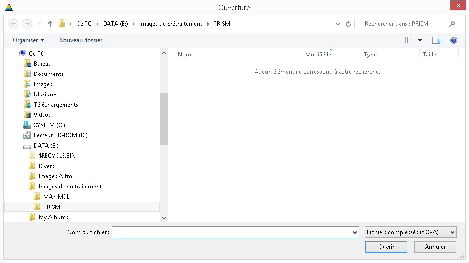

Je reformule ma demande du 31 août car elle ne me semble pas avoir eu d'écho.
Dans les formulaires de gestion de fichier, serait-il possible de remplacer l'extension des images par défaut "*.CPA" par celle qui a été sélectionnée dans les préférences ?

Cela a été fait dans la 9.0.4

Exact. Merci beaucoup.
