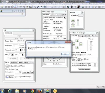

Sans doute une petite chose qui m'échappe...alors HELP!
Lorsque je connecte mon télescope (LX200), je ne peux plus faire d'acquisition avec mes 2 caméras (ATIK 383 en principale et Superstar en secondaire). Je reçois en retour le message "une erreur est apparue lors de la récupération de l'image : abstract error" cf copie d'écran.
Si je déconnecte le LX200, les caméras fonctionnent. Je suis sous WINDOWS7 et PRISM V8.1.5
D'avance, je vous remercie de vos conseils.
message d'erreur acquisition image

Ces derniers jours j'ai été obligé de migrer de windows XP vers windows 7 ou 8.
Ma caméra et mon télescope compatible LX200 fonctionnaient très bien sous XP et PRISM V8.1.5.
Avec windows 7 et 8 j'ai rencontré exactement le même problème que jean-michel-lebos, impossible d'obtenir une image avec la connexion LX200 active avec le message suivant "une erreur est apparue lors de la récupération de l'image : abstract error".
J'ai tenté une expérience avec deux sessions de Prism ouvertes, une pour la caméra et une pour le télescope, et il est tout à fait possible d'acquérir des images en continu et de pointer le télescope d'un objet à l'autre, tout ça en même temps.
Que faire ?
Je compte sur votre aide, d'avance, merci.
Fichier log en pièce jointe

Le problème lié à la connexion LX200 et l'acquisition d'images rencontré sous Prism v8.1.5 et Windows 8.1 semble être résolu sous Prism v9.0.1.
Après l'installation du nouveau Prism j'ai rencontré quelques difficultés de pointages répétés du télescope. Il fallait répéter l'ordre de pointage plusieurs fois avant acceptation de la commande avec le message d'avertissement suivant "Pointage du télescope terminé : Indication de la zone à pointer incorrecte ". C'est en modifiant le paramètre Interrogation de la position du télescope toutes les : 1s à une valeur de 3s que le pointage à été exécuté à chaque fois (avec en parallèle une acquisition d'images en mode continu).
