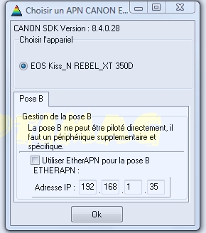

- Branchement du Canon et allumage. L’APN est bien reconnu par Windows Vista
- Lancement de Prism
- Je choisi le menu Caméra/ Acquisition APN Canon (10D/1Ds/300D/…)
- Prism ouvre la fenêtre « Choisir un APN … » --> voir PJ « Choix APN.jpg »

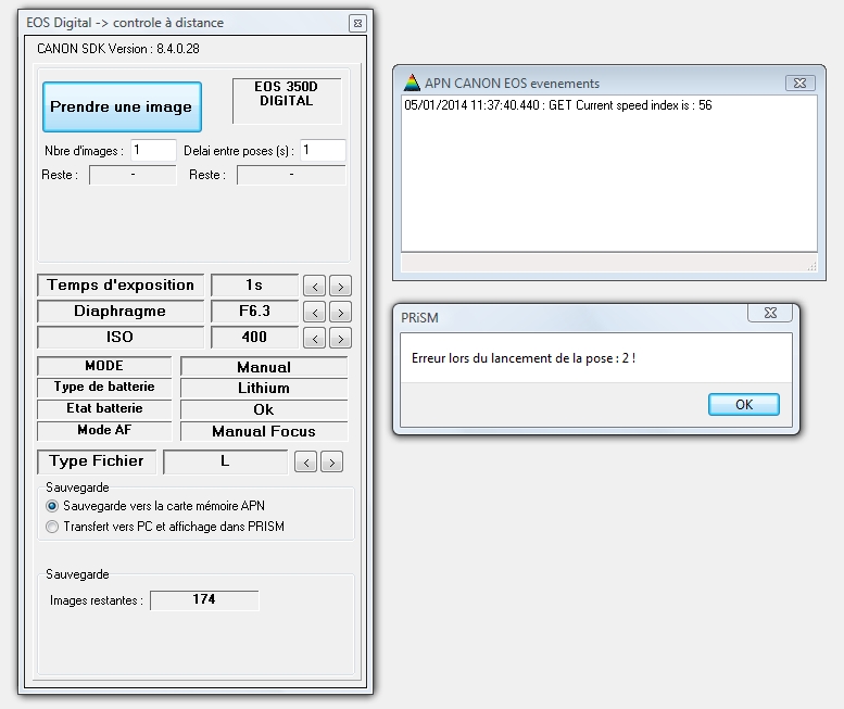

- OK, ouverture de la fenêtre « EOS Digital Contrôle à distance » --> voir PJ « ecran1.jpg »
- Je coche la case « Sauvegarde vers la carte mémoire »
- Je clique sur le bouton « Prendre une image »
- La photo est bien prise et s’enregistre sur la carte mémoire. mais dans la foulée Prism renvoie le message « Erreur du lancement de la pose : 2 !

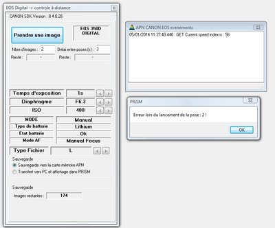

Si je demande à Prism de prendre 2 photos à la suite avec un intervalle de 3s cela donne le même résultat, sauf que seule la 1ere photo est prise --> voir PJ « ecran2.jpg »
Enfin si je tente de prendre 1 ou 2 photos via un script simple, seule la 1ere photo est prise avec toujours le même message d’erreur. Après avoir fait OK le processus boucle ou ne répond pas
--> voir PJ « écran3.jpg »

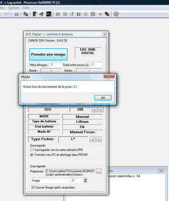

J'ai décoché la case 'Sauvegarde vers la carte mémoire' et essayé avec l'option 'Transfert vers le PC ...' (sélectionnée par défaut) avec la case 'Sauver l'image après acquisition' cochée.
Malheureusement ça ne marche toujours pas, on obtient toujours le même message au bout d'environ 30 secondes.
La photo est bien prise mais n'est pas sauvegardée sur le PC. Voir le début du fichier log et la copie d'écran.
