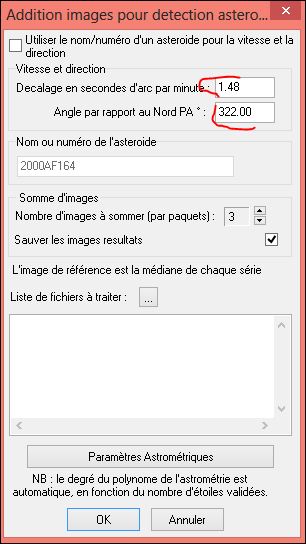

Pour les asteroides, y a la fonction qu'il faut, pour les cometes, on peut l'utiliser il faut mettre les bon chiffres ici ->

Je ne connaissais pas cette fonction. J'ai cherché du coté du prétraitement, et j'ai pas regardé le menu analyse.
