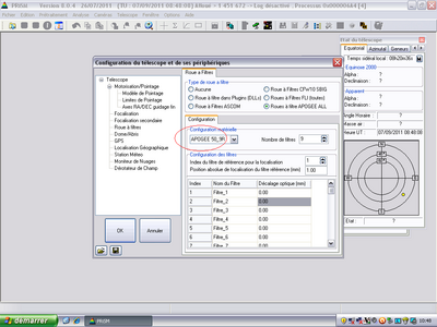

Un ami vient de aire cette découverte, et peut expliquer la difficulté, je pense que c'est essayer. Voici son message:
"Ca marche maintenant sur le portable et en l'installant j'ai trouvé pourquoi on a des fois le message "impossible de connecter ce type de roue à filtres"
Le champ ou l'on doit renseigner le type de RAF (voir copie ecran ci-jointe) se retrouve vide (je n'ai pas reussi à reproduire le cas, mais j'en suis sur et certain que ça vient de là ). Il suffit de renseigner et ça roule !!!"
Je joint au mail, une copie d'ecran qu'il a réalisé, et montre l'endroit.
copie ecran nom de la roue a filtre
Si ca peut aider, dans la recherche du probleme...

Merci pour ton aide. J'ai également reçu la même info de Richard d'OU. Hélas, malgré cela, j'ai toujours un échec de la communication entre Prism et la tourelle.

Enfin, une bonne nouvelle. Je suis arrivé à piloter la tourelle à filtres sur un ordinateur en connectant simplement la tourelle au PC et en déclarant un simulateur pour le télescope ASCOM. Après une première erreur, il faut en effet retourner dans la configuration de la tourelle pour resélectionner le type de tourelle.
