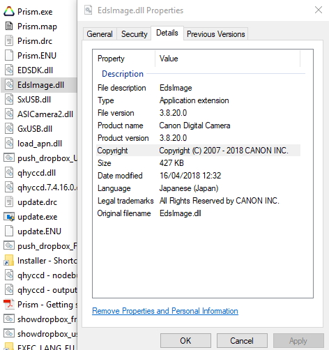

je viens de recevoir le 1200D et il a fait 300-400 poses et rien a signaler avec prism v10.3.47
Je mets ci dessous les versions des modules impliqués.

je viens de vérifier, j'ai les même version de DLL que toi.
Dans ton précédent message tu fais référence à Prism v10.3.47.
Sur mon système la version actuelle pour nous utilisateur est la V10.3.46.401.
J'ai réinstallé avec le Prism téléchargé sur ton site et ensuite j'ai fait la mise à jour sur ma 2ème machine ou j'avais un très long message d'erreur.
