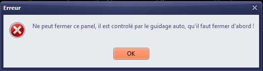

La deuxième pose démarre et au bout de deux minutes je vois que la GP est bloquée en lecture.
Depuis que j'ai ce kit (One+GP) et tous les essais soldés par un échec, j'ai le sentiment que le problème ce situe au niveau de la GP dans Prism, puisqu'avec Artemis tout roule ça ne devrait pas être une défaillance matérielle.. elle est neuve.
J'ai beau cliquer sur abandon, la GP est figée, en revanche la One continue à bien se comporter jusqu'à ce que je doive la déconnecter et par conséquent provoquer l'extinction de Prism..
J'ai fait 4 tentatives dans la nuit, à chaque fois ce sont les mêmes symptômes.
