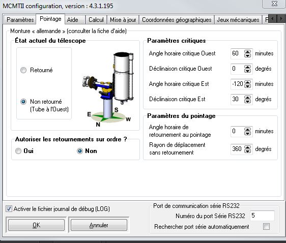

...l'ensemble semble cohérent avec 0 mis partout : le système fonctionne et retourne au méridien.
Par contre, comme dit + haut, quand on passe à des valeurs identiques non nuls, Prism fait un retour d'erreur
et retire le "-" devant l'angle horaire d'attente tube en Est dans les obs. autos, et ne retourne pas.
Ni au moment du méridien, ni plus tard (20minutes). Il reste en boucle sur les lignes (log) ci-dessus.
Y a donc un souci ?
Voir peut-être avec Jean Lehir du côté de la programmation des restrictions MCMT 32 ??
Ps/ pour l'instant je laisse tout à zéro sur les scopes.
JFS
Y a donc un souci ?
JFS
Modifié en dernier par Soulier jf le 27 sept. 2018, 14:40, modifié 1 fois.
Soulier jf
- Messages : 398
Re: Retournement impossible sous les obs. autos ?
Bon retour à la case départ
Sur la monture au Chili, le retournement c'est bien fait en 0 partout, mais là en France avec les mêmes paramètres
MCMT32, idem dans les obs. autos, et avec le même objet, le retournement ne veut pas se faire.
Alors là, je sèche sur le "quid du pourquoi" ?

Les seules choses qui changent c'est dans les limites de pointage :
J'ai au Chili :
= 0°
= 0°
et 90° -90°
en France :
= 3°
= 0°
et 90° -40°
Je vais tester en France en reprenant les valeurs (limites de pointage) du Chili, pour voir si cela provient de là ...
JFS
Je viens de faire le test à l'instant, cela ne fonctionne pas.
J'avoue ne pas comprendre
Une idée ?

Ce qui est étrange, c'est qu'il pointe bien d'un côté où d'un autre du méridien, en obs. autos et ce en fonction du méridien(goto), mais pas au passage
du méridien pendant une itération sous les obs. autos.

Bonjour.
J'ai fait à nouveau une batterie de tests.
J'ai mis tous les paramètres à l'identique entre la monture du Chili qui se retourne avec celle d'ici en IDF.
Rien à faire, le retournement pendant les obs. autos ne veut tjrs pas se réaliser.
Je me suis permis d'envoyer un message à J. Lehir.
Y a, à mon humble avis, un conflit quelque part entre les renseignements de la Dll et les obs. autos.
JFS
J'ai eu le même problème sur le télescope de l'observatoire de mon association Blois Sologne Astronomie il y a environ 2 mois et j'ai cherché pendant un moment en faisant de nombreux test avant de comprendre d'où venais le problème.
En fait dans le panneaux de configuration d'observation automatique, il s'agit de rentrer des temps en minutes par rapport au passage au méridien qui définissent la position des 2 actions déclenchement du retournement et de la position d'attente avec le tube à l'est et pour que le retournement se fasse il faut que mettre une valeurs pour que cette position d'attente soit compatible avec le réglage dans les paramètres angulaire du MCMT pour déclencher le retournement.
Après plusieurs essais, j'ai trouvé que pour les réglages suivants

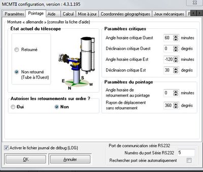

Angle horaire d'attente: 60 minute
Et dans MCMT Enfin j'ai régler la position du retournement à 45 minutes après le méridien qui est un compromis entre le fait de ne pas toucher le pilier et d'avoir un temps de reprise le plus court possible pour moi 15 minute
