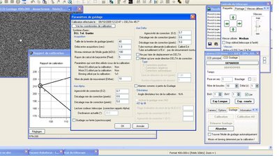

Toujours mon pb en guidage qui fonctionne bien en sauvegarde manuelle, mais en auto, cela bloque, hier soir, il restait sur les barres vertes, sifflait en permanence par rapport à l'étoile guide, pourtant j'ai augmenté les temps mini comme conseillé, voir mon dernier mge !

Relache la contrainte sur l'erreur admissible minimum de guidage, met 0.5 pixel

J'ai essayé 0.5 , 0.8 idem.
Si je saisis manuellement à Sauver, même en guidage c'est bon.
En guidage aprés plusieurs essais et réglages je dépasse souvent les 60 s et voir +, chez moi c'est la saisie auto en guidage,
qui pose Pb, j'ai changé aussi l'agressivité !
Suis désolé, mais avant avec la 7.2.05 je crois, je sauvais en auto sans pb, de plus cela perturbe le guidage, cela n'arrête pas de siffler .. C'est pour cela que je parle de la MAJ. je peux faire les Maj que chez moi,à l'obs pas d'ADSL, de ce fait ne voulant pas ramener l'ordi souvent à la maison ( démontage des fils ) j'attends chaque fois quelque temps.
Je peux fournir des copies d'écran de mes réglages, suis persuadé comme toi que cela ne vient pas des MAJ, mais comme je n'ai pu passer directement de la 7.2.05, sans déposer Prism et remettre celle de 200 Mo, c'est là que j'ai du cafouiller.
Que faut-il que je fasse ?

Je peux t'envoyer mon réglage de guidage et mges erreur.
Je doute maintenant de mon PEC qui peut-être me donne ces soucis,j'ai fait une copie car je ne trouve pas les valeurs cohérentes.
Par contre je ne sais pas où envoyer ces images, merci de dire. J'essaie ..
Ces pbs ne sont qu'en sauv/auto en guidage, j'ai les mêmes avec la caméra demo.
Je vais essayer sans le PEC ce WE.

Pb Guidage
Pb Guidage
Mes excuses je ne sais si mes PJ ont bien été mises

Pour les erreurs, ca m'est encore difficile de savoir d'ou ca vient... les messages sont abscons meme pour moi..
Par contre mettre un Dither de 10 pixels avec une fenetre de guidage de 40 pixels ... c'est un peu beaucoup... essaie de mettre moins genre 5 pixels pour voir.
Essaie sans dither aussi.
Re: Acquisition CCD : temps de bouclage aléatoire
Posté : 22 oct. 2009, 23:05
par Denis Fradet
Je crois que j'ai trouvé : le décalage entre chaque image (dither) est à 10 alors que ton décalage max est de 5 pixels. Après chaque images, le dithering il est hors limite de suivit.

Cyril Cavadore a écrit :Salut,
Maintenant c'est bon j'ai mis le dither à 0 et mes sauvegardes Auto se font bien, ....j'ai encore des mges avec ... privilégié, me rappelle plus, cela bloque la fenêtre mais pas le chrono image, j'ai égaré la copie.
