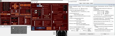

Dans l'exemple ci-dessus je photographie M17 dont le passage au méridien est calculé par PRISM pour 21h25m31s.
Les paramètres de retournement au méridien dans le driver ASCOM sont à 0. Dans le module de l'OBS-AUTO onglet Telescope les paramètres de retournement sont les suivants : d1=60 min et d2 = 70 min (d1 et d2 sont décrits ici : viewtopic.php?f=11&t=1193&start=10).
Paramètre de retournement
L'instruction TU 30/07/2016 21:23:23.0 : [Telescope] OK, pas de passage au méridien pendant la pose est normale car à cette heure là le passage au méridien à lieu dans 128 secondes alors que la pose dure 60 secondes. Mais la monture déclenche le retournement au méridien à TU 30/07/2016 21:23:23.0 exactement après l'instruction de dithering.
PRISM détecte bien ce retournement car il indique TU 30/07/2016 21:31:03.9 : [Telescope] Tube coté Est du pied visant l'Ouest. Malgré tout il ne lance pas la recherche de champs après retournement comme spécifié dans les options du module OBS-AUTO.
Conclusion je persiste pour demander une analyse du code de PRISM sur l'absence de signalement du retournement au méridien dans le cas de l'option dithering du module OBS-AUTO.
