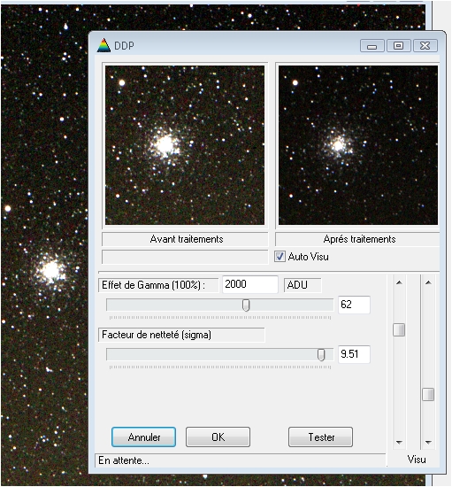

j'essaie de faire une ddp sur une image couleur.
La fenêtre de ddp montre que la fonction doit changer l'image (voir ddp.jpg)
Lorsque je clique OK dans la fenêtre, Prism lance les calculs, et une fenetre de log s'affiche avec les commentaires suivants:
Fonds de ciel calculé (ADU) : 0 Plan Rouge
Fonds de ciel calculé (ADU) : 0 Plan Vert
Fonds de ciel calculé (ADU) : 0 Plan Bleu
(note: le copy-paste ne marche pas de cette fenetre)
et l'image originale n'est pas changée.

Re: ddp ne marche pas
Quel est le fond de l'image ?
S'il est tres elevé parfois ca coince. Pour le faire baisser utilise rla fonction offset.
non, le bruit de fond est proche de 0 car j'ai pré-traité.
Je te joins l'image.
