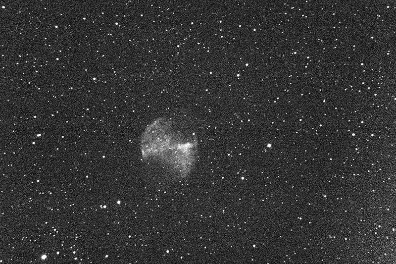

Aors voilà pour les images (enfin le plan Rouge des image):
et
Quelques précisions :
Si j'utilise la fonction avec les images RAW->CPA (donc avec la matrice de bayer) la fonction fait bien son travail (mais bon aligner sur la matrice avant de convertir en couleur ça ne sert pas à grand chose).
Par contre si je convertis l'image en couleur puis dans ses plans RVB alors la fonction n'arrive pas à aligner les plans R (et arrête le script donc je ne sais pas pour les plans B et V)
J'ai pensé que l'image devait être "dégradée" et j'ai donc essayé d'aligner les plans R avec les fonctions du menu Prétraitement->Recalage en série et là quelque soit le type de recentrage pas de problème Prism trouve suffisamment d'étoiles et aligne bien les images.
Cordialement,
Loïc.
